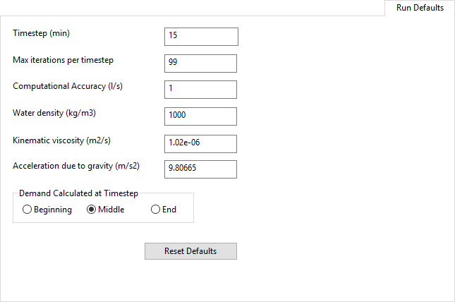

Finestra di dialogo Opzioni - Pagina Esegui impostazioni di default
Questa pagina consente di impostare i valori di default per i parametri di simulazione. I valori di default verranno impostati nella vista Pianifica esecuzione idraulica quando viene creata una nuova simulazione.
La pagina viene visualizzata scegliendo Strumenti | Opzioni e selezionando la scheda Esegui impostazioni di default.
Mostra immagine
Run Defaults page
Elemento Descrizione
Timestep L'incremento di tempo per la simulazione.
Numero massimo di iterazioni per timestep Il numero massimo di iterazioni per timestep per il motore di simulazione.
Precisione computazionale Errore massimo di bilanciamento della portata consentito nel sistema.
Densità dell'acqua Peso dell'acqua per unità di volume.
Viscosità cinematica Viscosità dinamica di un fluido per densità unitaria.
Accelerazione dovuta alla gravità Incremento dell'accelerazione a causa della forza gravitazionale.
Domanda calcolata al timestep Il punto in ogni timestep, presupponendo timestep fissi, in cui viene calcolata la domanda.
Ripristina impostazioni di default (pulsante) Ripristina tutti i valori di default in questa pagina.
