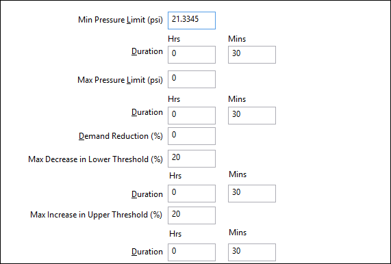

Finestra di dialogo Opzioni - Pagina Soglia e durata del livello di servizio
Questa pagina consente di impostare i valori di default da utilizzare per la visualizzazione dei rapporti sul livello di servizio.
Questi valori vengono utilizzati per popolare la finestra di dialogo Rapporto griglia (Livello di servizio/Riepilogo del livello di servizio), visualizzata selezionando Risultati | Rapporti griglia e quindi Livello di servizio o Riepilogo del livello di servizio.
La pagina viene visualizzata scegliendo Strumenti | Opzioni e selezionando la scheda Soglia e durata del livello di servizio.
Campo dati Descrizione
Limite di pressione minimo
La pressione target minima. Se la pressione scende al di sotto di questo target per un periodo superiore alla durata, viene segnalato un errore.
Durata (pressione minima)
La durata (cumulativa per la simulazione) per la quale la pressione non deve raggiungere la soglia minima prima che venga segnalato un errore.
Limite di pressione massima
La pressione massima consentita. Se la pressione supera questo limite per un periodo superiore alla durata, viene segnalato un errore.
Durata (pressione massima)
La durata (cumulativa per la simulazione) per la quale la pressione deve superare il limite prima che venga segnalato un errore.
Riduzione della richiesta (%)
La percentuale di riduzione della domanda consentita rispetto ad una simulazione di base (a causa della domanda relativa alla pressione). Se la riduzione della domanda scende al di sotto di questo target, viene segnalato un errore.
Diminuzione massima della soglia inferiore (%)
La diminuzione percentuale consentita della soglia di pressione inferiore durante il confronto con una simulazione di base. Se la diminuzione della soglia inferiore scende al di sotto di questo valore obiettivo, viene segnalato un errore.
La soglia di pressione inferiore è la pressione minima sperimentata per la durata (continua) specificata.
Durata (soglia inferiore)
La durata da utilizzare durante il calcolo della soglia di pressione inferiore per una simulazione.
Aumento massimo della soglia superiore (%)
L'aumento percentuale consentito della soglia di pressione superiore durante il confronto con una simulazione di base. Se l'aumento della soglia superiore supera questo valore obiettivo, viene segnalato un errore.
La soglia di pressione superiore è la pressione massima superata per la durata (continua) specificata.
Durata (soglia superiore)
La durata da utilizzare per il calcolo della soglia di pressione superiore per una simulazione.
