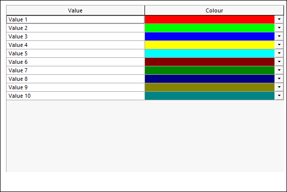

Utilizzare questa pagina per visualizzare e modificare i colori di default usati da InfoWorks WS Pro quando si imposta un tematismo su attributi che hanno diversi valori distinti.
La pagina viene visualizzata quando si sceglie Strumenti | Opzioni e si seleziona la pagina Colori di default tematismo.
È possibile definire fino a dieci colori di default.
Facendo clic sul controllo a discesa a destra di un colore viene visualizzata una tavolozza di colori da cui è possibile selezionare un nuovo colore. Se si fa clic sul pulsante Personalizzato, viene visualizzata la finestra di dialogo Colore standard di Windows, da cui è possibile generare un nuovo colore.
