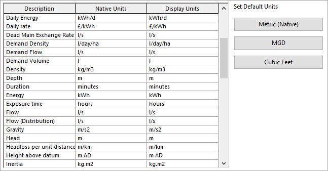

Finestra di dialogo Opzioni - Pagina Unità
Questa pagina consente di scegliere le unità di misura visualizzate nelle visualizzazioni di InfoWorks WS Pro, incluse le griglie e i fogli proprietà.
La pagina elenca gli elementi per i quali sono contenuti i dati nel database.
Tutti i valori immessi nelle griglie o nei fogli proprietà saranno in unità di visualizzazione ma verranno convertiti nelle corrispondenti unità native per l'archiviazione nel database.
La pagina viene visualizzata quando si sceglie Strumenti | Opzioni e si seleziona la scheda Unità.
Elemento Descrizione
Descrizione (colonna) Gli elementi per i quali sono contenuti i dati nel database.
Unità native (colonna) Le unità utilizzate per la memorizzazione dei dati. Non è possibile modificare tali unità.
Unità di visualizzazione (colonna) Le unità utilizzate per tutte le operazioni di visualizzazione e immissione dati. È possibile modificare le unità facendo clic su questa colonna e selezionandole dall'elenco a discesa.
Imposta unità di default
È possibile selezionare un gruppo di unità di visualizzazione di default facendo clic su uno dei tre pulsanti:
Metrica (nativa)
visualizzazione con l'utilizzo di tutte le unità native
MGD
visualizzazione con l'utilizzo di unità tradizionali con portate, variazione delle unità di volume e portata in base ai milioni di galloni al giorno
Piedi cubici
visualizzazione con l'utilizzo di unità imperiali con portate, modifica delle unità di volume e portata in base ai piedi3
