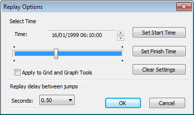

Finestra di dialogo Opzioni di riproduzione
Questa finestra di dialogo consente di:
La finestra di dialogo viene visualizzata selezionando Rete | Risultati | Opzioni di riproduzione o facendo clic sullo strumento (Opzioni Passa a/Riproduci) nella barra degli strumenti di riproduzione.
Elemento Descrizione
Seleziona ora
Tempo: orario della simulazione corrente. L'orario cambia quando si fa clic sulle frecce Su e Giù adiacenti o quando il dispositivo di scorrimento viene spostato.
Dispositivo di scorrimento: modifica l'orario della simulazione corrente.
Quando sono impostati (vedere di seguito), i limiti di tempo della riproduzione corrente vengono visualizzati in blu. Tutte le parti della simulazione che non rientrano nella riproduzione corrente sono visualizzate in bianco.
Imposta ora inizio: imposta l'ora di inizio delle riproduzioni sull'ora della simulazione corrente.
Imposta ora fine: imposta l'ora di fine delle riproduzioni sull'ora della simulazione corrente.
Cancella impostazioni:rimuove le modifiche apportate alla selezione degli orari e imposta l'ora di inizio e di fine della riproduzione in base all'ora di inizio e di fine della simulazione.
Applica agli strumenti Griglia e Grafico: applica l'ora di inizio e di fine selezionata ai grafici e alle griglie dei risultati.
Questa impostazione si applica a:
Ritardo di riproduzione tra i salti
Imposta la velocità di riproduzione della simulazione.
OK Sospende la simulazione all'ora della simulazione corrente mostrata nella visualizzazione Tempo. Aggiorna tutte le viste della simulazione per mostrare lo stato corrente della rete all'ora selezionata.
Annulla Chiude la finestra di dialogo senza apportare modifiche.
