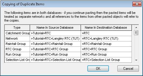

Finestra di dialogo Copia di elementi duplicati
Questa finestra di dialogo viene visualizzata se si tenta di copiare elementi con nomi già esistenti nel database di destinazione. Nella finestra di dialogo vengono elencati gli elementi duplicati, fornendo i rispettivi nomi e posizioni in entrambi i database.
Se si fa clic su OK, gli elementi già presenti nel database verranno duplicati; gli elementi duplicati avranno un punto esclamativo (!) aggiunto ai nomi. Gli eventuali elementi copiati contemporaneamente che fanno riferimento a questi elementi faranno riferimento ai duplicati anziché agli originali.
Se si fa clic su Annulla, non verrà copiato alcun dato (a prescindere che sia duplicato o meno).

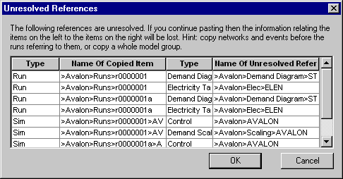

Finestra di dialogo Riferimenti non risolti
Questa finestra di dialogo viene visualizzata se si tenta di copiare dati che fanno riferimento ad elementi che non esistono ancora nel database di destinazione. La finestra di dialogo elenca gli elementi per i quali sono presenti riferimenti non risolti, indicando i loro nomi e i nomi degli elementi di riferimento mancanti.
Se si fa clic su OK, i dati di riferimento andranno persi. Per evitare questa situazione, copiare interi gruppi di modelli oppure copiare gli elementi nell'ordine appropriato.
Se si fa clic su Annulla, non verrà copiato alcun dato, indipendentemente dal fatto che siano inclusi o meno nell'elenco.
