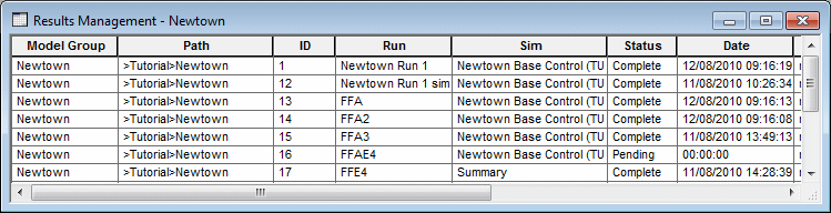

Vista Gestione dei risultati
Questa vista consente di gestire i dati dei risultati memorizzati nel database.
La vista contiene una vista griglia delle simulazioni nel database o in una determinata cartella di simulazioni o in un gruppo di modelli specifico. La griglia descrive le simulazioni e i risultati attualmente memorizzati. La griglia può essere utilizzata per rieseguire le simulazioni selezionate, spostare i risultati, rimuovere i risultati indesiderati o visualizzare ulteriori informazioni. Per ulteriori informazioni sull'utilizzo della vista, vedere Gestione dei risultati.

Colonne griglia
La griglia Gestione dei risultati contiene le seguenti colonne:
Gruppo di modelli: il nome del gruppo di modelli all'interno del quale sono state eseguite le simulazioni.
Percorso: il percorso del gruppo di modelli all'interno del quale sono state eseguite le simulazioni.
ID: l'identificatore del database interno relativo a questa simulazione.
Simulazione: la simulazione all'interno della quale sono state eseguite le simulazioni.
Simulazione: il nome della simulazione.
Stato: lo stato della simulazione corrente: In sospeso, Completo, Sconosciuto o Non riuscito.
Data: la data e l'ora in cui è stata eseguita la simulazione.
Utente: l'utente che ha eseguito la simulazione.
Posizione: la posizione in cui vengono memorizzati i risultati:
  • Macchina locale: i risultati vengono memorizzati nella cartella di lavoro
  • Server: i risultati vengono memorizzati nella radice dei risultati remoti
Macchina: il nome del computer dell'utente che ha eseguito la simulazione.
Dimensione: la dimensione del file dei risultati.
File di registro: indica se un file di registro è memorizzato nel database.
