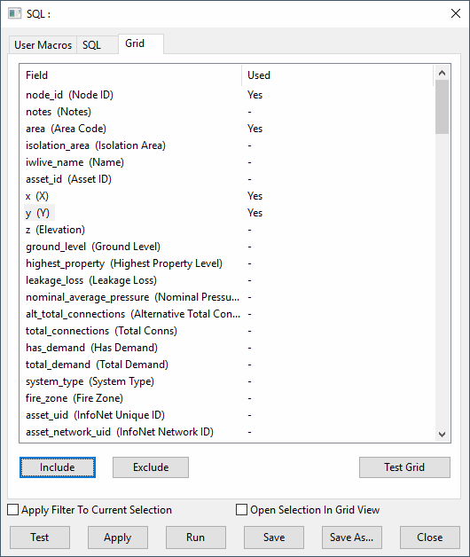

Questa pagina della finestra di dialogo SQL viene utilizzata per impostare una griglia dei risultati della query. È possibile esportare questa griglia in un file di variabili separate da virgole che è possibile caricare in un foglio di calcolo come Microsoft Excel.
Per aprire la pagina, fare clic sulla scheda Griglia nella finestra di dialogo SQL.
SQL Grid page
Elemento Descrizione
Elenco di campi
Campo L'elenco dei campi che è possibile visualizzare nella griglia.
In uso
Un trattino indica che un campo non verrà visualizzato nella griglia.
Sì indica che un campo verrà visualizzato nella griglia.
Per modificare un trattino in Sì, evidenziare il nome di un campo nella colonna Campo e fare clic su Includi.
Per modificare Sì in un trattino, evidenziare il nome di un campo nella colonna Campo e fare clic su Escludi.
È possibile utilizzare i tasti MAIUSC e CTRL nei modi usuali per selezionare più opzioni nella colonna Campo.
Includi Consente di includere il campo attualmente evidenziato nella colonna Campo.
Escludi Consente di escludere il campo attualmente evidenziato nella colonna Campo.
Griglia di prova Consente di mostrare i risultati della query sulla griglia (se presente). Per informazioni dettagliate sulla griglia, vedere Finestra griglia risultati (risultati delle query SQL).
