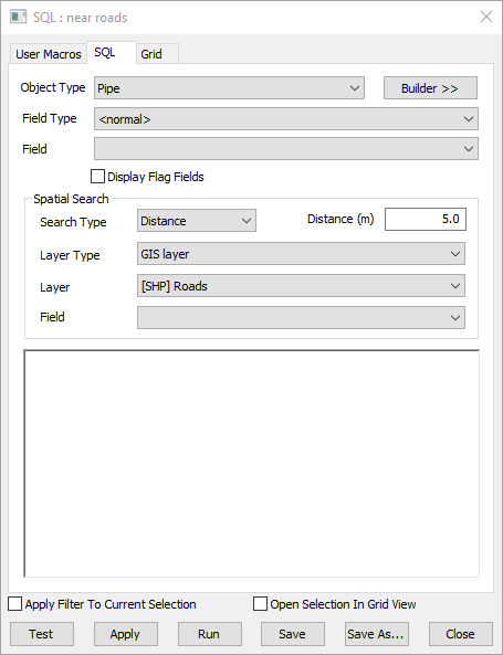

Finestra di dialogo SQL - Pagina SQL
La pagina SQL consente di creare la query SQL.
Se si ha familiarità con le query SQL, è possibile digitare una query manualmente (utilizzando le caselle Tipo di campo e Campo per inserire i campi necessari). I dettagli delle istruzioni SQL consentite in InfoWorks WS Pro sono disponibili nell'argomento Sintassi SQL.
In alternativa, è possibile fare clic su Builder >> per visualizzare un gruppo di pulsanti che rappresentano gli operatori che è possibile includere nella query.
È possibile rappresentare valori costanti nella query digitando il nome di una macro utente anziché un valore. Le macro utente vengono evidenziate in blu.

Campo Descrizione
Tipo di oggetto
Elenco a discesa degli oggetti di rete per i quali è possibile scrivere un'espressione SQL.
Tipo di campo
Elenco a discesa dei campi di dati applicabili all'oggetto di rete selezionato nella casella Tipo di oggetto.
Se si seleziona un tipo di campo dall'elenco verranno definiti i campi che saranno disponibili nell'elenco a discesa Campo:
  • <normale>: (default) consente di visualizzare i campi relativi al tipo di oggetto nell'elenco a discesa Campo.
  • sim: consente di mostrare i campi dei risultati nell'elenco a discesa Campo.
  • uniti: consente di visualizzare i campi della tabella uniti nell'elenco a discesa Campo.
Campo
Elenco a discesa di campi dati applicabili al tipo di campo (parametro) selezionato nella casella Tipo di campo.
I campi selezionati dall'elenco saranno inseriti nella query.
Quando Tipo di campo è impostato su <normale>, verranno visualizzati i campi correlati al tipo di oggetto selezionato.

Casella di controllo Mostra i flag dei campi
Selezionare questa casella per includere i campi flag nell'elenco a discesa Campo.
Tipo di ricerca
Elenco a discesa dei tipi di ricerca disponibili per l'utilizzo con i layer attualmente caricati nella planimetria.
Le opzioni disponibili sono:
Tipo di ricerca Descrizione
Trasversale
Consente di cercare gli oggetti di rete che intersecano una linea layer o un'area poligono.
Interna
Controllo della mappa Descrizione
ArcGIS
Consente di cercare oggetti di rete che si trovano completamente all'interno di un poligono layer.
MapX e MapXtreme
Consente di cercare oggetti di rete il cui centro si trova all'interno di un poligono layer.
Contenuto
Consente di cercare poligoni di rete con oggetti che si trovano completamente all'interno del poligono.
Distanza
Consente di cercare oggetti di rete all'interno di una distanza di ricerca di una linea layer o un'area poligono.
Più vicino
Consente di cercare l'oggetto di rete più vicino entro una distanza specificata. Se sono presenti più oggetti entro la distanza specificata, il primo trovato viene restituito come risultato.
Distanza
Questa opzione diventa disponibile quando si seleziona Distanza come tipo di ricerca.
Verranno selezionati gli oggetti di rete entro la distanza specificata da una linea layer o un'area poligono.
Tipo di layer
L'opzione Tipo di layer diventa disponibile quando si seleziona un tipo di ricerca spaziale.
Tipo di layer Descrizione
Layer di rete Layer oggetto nella rete corrente.
Layer GIS Layer di sfondo GIS aggiuntivo visualizzato dietro la rete nella planimetria.
Layer
L'opzione Layer diventa disponibile quando si seleziona un tipo di ricerca spaziale.
Elenco a discesa dei layer attualmente caricati nella planimetria (vengono elencati solo i layer caricati nella finestra Planimetria prima dell'apertura della finestra SQL).
Campo
L'opzione Campo diventa disponibile quando si seleziona un tipo di ricerca spaziale.
Elenco a discesa di campi all'interno del layer selezionato nella casella Layer.
Se si seleziona un campo di ricerca spaziale dall'elenco, il campo viene inserito nella query.
Builder >> (pulsante)
Fare clic su questo pulsante per visualizzare un gruppo di pulsanti che rappresentano gli operatori che è possibile includere nella query. Fare clic su Fine per chiudere il builder.
