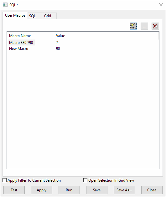

Finestra di dialogo SQL - Pagina Macro utente
Questa pagina della finestra di dialogo SQL consente di creare variabili per rappresentare i valori all'interno della query. Queste variabili sono chiamate macro.
Per aprire la pagina, fare clic sulla scheda Macro utente nella finestra di dialogo SQL.
User Macros page
Elemento Descrizione
Barra degli strumenti
New macro
Nuova macro
Consente di aprire la finestra di dialogo Macro SQL, in cui è possibile creare una nuova macro utente.
Edit macro
Modifica macro
Consente di aprire la finestra di dialogo Macro SQL per la macro evidenziata, in modo da poterla modificare.
Suggerimento: Per modificare la macro è anche possibile fare doppio clic su un nome nella colonna Nome macro.
Delete macro
Elimina macro
Consente di eliminare la macro utente evidenziata.
Elenco di macro
Nome macro (colonna) Vengono elencate le macro utente create nella finestra di dialogo Macro SQL.
Valore (colonna) Vengono elencati i valori corrispondenti alle macro utente nella colonna Nome macro. I valori vengono impostati nella finestra di dialogo Macro SQL.
Altri controlli Vedere Finestra di dialogo SQL.
