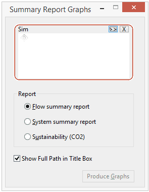

Finestra di dialogo Grafici del rapporto di riepilogo
Questa finestra di dialogo viene utilizzata per visualizzare un rapporto del grafico di riepilogo di portata, sistema o sostenibilità.
Suggerimento: Vedere l'argomento Grafici del rapporto di riepilogo per informazioni dettagliate sul contenuto dei rapporti.
Per visualizzare la finestra di dialogo, selezionare Risultati | Rapporti grafici | Rapporto di riepilogo sistema e portata.
Elemento Descrizione
Simulazione
Per identificare una o più simulazioni su cui basare il rapporto.
  • È possibile trascinare una o più simulazioni nella casella dalla finestra Esplora risorse o dalla finestra Gruppo di modelli.
  • Per cercare una simulazione, fare clic sul pulsante Browse (Sfoglia).
  • È possibile utilizzare il pulsante (Elimina selezione) per eliminare elementi dalla casella.
Rapporto
Il tipo di rapporto da generare.
  • Rapporto riepilogo portata: un gruppo di grafici che riassumono le portate totali del sistema.
  • Rapporto riepilogativo del sistema: un gruppo di grafici che riassumono il saldo della domanda del sistema.
  • Sostenibilità (CO2): un gruppo di grafici che riassumono le analisi della sostenibilità del sistema.
Mostra percorso completo nella casella del titolo Consente di visualizzare il percorso completo dell'oggetto Simulazione nella casella del titolo del grafico. Se deselezionata, viene visualizzato solo il nome della simulazione.
Produci grafici Consente di generare il report.
