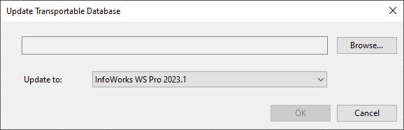

Finestra di dialogo Aggiorna database trasportabile
Questa finestra di dialogo viene utilizzata per aggiornare un database trasportabile e viene visualizzata quando si seleziona l'opzione Aggiorna database trasportabile nel menu File | Aggiornamento database.
Update From Live Data dialog
Opzione
Descrizione
Sfoglia
Consente di visualizzare una finestra di dialogo standard Apri di Windows in cui è possibile individuare e selezionare il database trasportabile da aggiornare. I nomi dei file per i database trasportabili hanno un'estensione ICMT.
Il nome del database trasportabile selezionato viene visualizzato nella casella adiacente.
Aggiorna a Permette di scegliere la versione del database a cui aggiornare il database trasportato. Le versioni disponibili sono elencate nell'elenco a discesa.
OK Consente di aggiornare il database trasportabile e chiudere la finestra.
Annulla Consente di annullare l'aggiornamento e chiudere la finestra.
