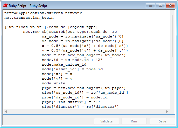

Editor Script Ruby
L'editor Script Ruby consente di visualizzare e modificare gli script Ruby nel gruppo di script Ruby.
Questo editor consente inoltre di convalidare la sintassi dello script Ruby e di eseguirlo nella rete corrente.
Per visualizzare questo editor, fare doppio clic su uno script Ruby nel gruppo di script Ruby nella struttura. In alternativa, è possibile trascinare e rilasciare uno script Ruby in background.
Nota: Dopo il rilascio nella rete, lo script Ruby verrà eseguito e l'editor non verrà aperto.
Elemento Descrizione
Convalida Consente di convalidare la sintassi dello script Ruby.
Esegui Consente di eseguire lo script Ruby nella rete corrente.
Salva Consente di salvare le modifiche apportate alla struttura.
