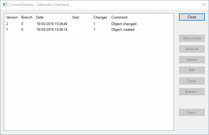

Nella finestra di dialogo Cronologia commit viene visualizzata la cronologia delle modifiche apportate a un oggetto con controllo della versione di cui è stato eseguito il commit nel database. Per visualizzare la finestra di dialogo, fare clic con il pulsante destro del mouse sull'oggetto con controllo della versione nella finestra Gruppo di modelli e scegliere Mostra cronologia commit.

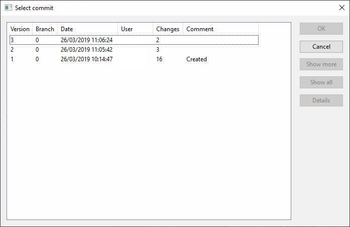

Nella finestra di dialogo Seleziona commit vengono mostrate le versioni di un oggetto che è possibile utilizzare. Per visualizzare la finestra di dialogo, fare clic sul pulsante Version (versione) nella casella a discesa a cui è stato aggiunto il oggetto. Il pulsante viene visualizzato solo dopo aver aggiunto un oggetto alla casella.
Commit History dialog
Select Commit dialog
Elemento Finestra di dialogo Cronologia commit Finestra di dialogo Seleziona commit
Elenco delle versioni
Se nell'elenco è selezionata una versione, i pulsanti Dettagli, Diff, Apri, Ramo e Copia sono abilitati.
Se nell'elenco sono selezionate due versioni, il pulsante Differenze è abilitato.
Nell'elenco è possibile selezionare una sola versione.
Chiudi Consente di chiudere la finestra di dialogo. Non applicabile.
OK Non applicabile. Consente di modificare la versione selezionata e di chiudere la finestra di dialogo.
Annulla Non applicabile. Consente di chiudere la finestra di dialogo senza modificare la versione selezionata.
Mostra più opzioni Quando è presente un numero elevato di versioni, questo pulsante consente di vederne altre.
Mostra tutto Quando è presente un numero elevato di versioni, vengono visualizzate tutte le versioni.
Dettagli
Consente di aprire la finestra di dialogo Dettagli commit per visualizzare i dettagli di eventuali commit precedenti, ad esempio l'ID utente, il numero di oggetti modificati ed eventuali commenti inseriti in quel momento.
Diff
Consente di aprire la finestra di dialogo Confronta oggetto, per confrontare due versioni di un oggetto. Le differenze tra le versioni vengono mostrate quando si fa clic su Mostra differenze nella finestra di dialogo Confronta oggetto.
Se nell'elenco delle versioni è stata selezionata una versione, verranno mostrate le differenze tra tale versione e la versione corrente, incluse eventuali modifiche di cui non è stato eseguito il commit.
Se nell'elenco delle versioni sono state selezionate due versioni, verranno mostrate le differenze tra le due versioni.
Non applicabile.
Apri Consente di aprire una versione precedente (in base alla selezione nell'elenco) di un oggetto controllato dalla versione. Non applicabile.
Ramo
Consente di creare una diramazione per una versione specifica (in base alla selezione nell'elenco) dell'oggetto con controllo della versione.
In base alla versione dell'oggetto selezionato, viene creata una nuova versione dell'oggetto.
Non applicabile.
Copia
Consente di copiare un oggetto selezionato in un nuovo oggetto.
Viene visualizzata la finestra di dialogo Crea nuovo oggetto, per selezionare la posizione in cui salvare l'oggetto copiato. È possibile modificare il nome del nuovo oggetto, se necessario, nella parte superiore della finestra di dialogo.
Il nuovo oggetto conterrà tutti gli elementi della versione selezionata, ma senza la cronologia dei commit.
Non applicabile.
Menu contestuale
Copia elementi selezionati negli Appunti Consente di copiare la cronologia di una o più versioni selezionate negli Appunti.
