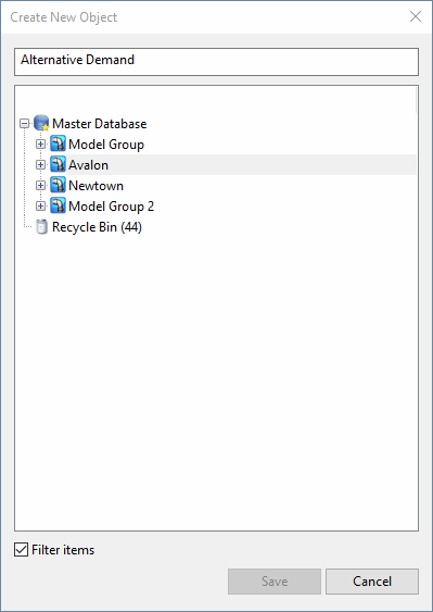

Finestra di dialogo Crea nuovo oggetto
Questa finestra di dialogo viene utilizzata per scegliere il nome e la posizione di un oggetto appena creato.
La finestra di dialogo viene visualizzata da diverse posizioni, incluso quando si fa clic su Copia nella finestra di dialogo Cronologia commit.
Create New Object dialog
Elemento Descrizione
Casella del nome dell'oggetto È possibile immettere un nome per l'oggetto qui o modificare il nome suggerito. Il nome deve essere univoco all'interno di un gruppo di modelli.
Struttura del database È possibile utilizzare questa opzione per selezionare una posizione per il nuovo oggetto.
Filtra elementi Se selezionata, vengono mostrati solo gli elementi del tipo corretto nella struttura del database.
Salva Consente di salvare l'oggetto. Se questa opzione non è disponibile, verificare che il nome dell'oggetto sia univoco all'interno del gruppo di modelli selezionato nella struttura del database.
