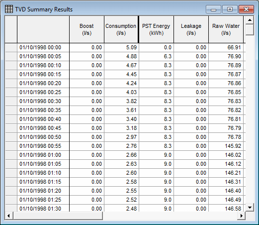

Visualizzazione di un riepilogo di dati variabili nel tempo
Come visualizzare un riepilogo di dati variabili nel tempo per una simulazione:
  1. Assicurarsi che la simulazione sia aperta e che la finestra Planimetria sia la finestra attiva corrente.
  2. Scegliere Risultati | Rapporti griglia | Griglia riepilogativa TVD.
    Verrà visualizzata la finestra della griglia Risultati di riepilogo di dati variabili nel tempo.
