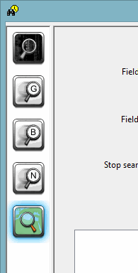

  1. Fare clic sul pulsante Find network objects nella barra degli strumenti Operazioni.
    Verrà visualizzata la finestra di dialogo Trova oggetti di rete.
  2. Selezionare Ricerca GIS nel gruppo a sinistra.
  3. Selezionare un layer GIS in cui eseguire la ricerca dall'elenco a discesa Layer. Tutti i layer GIS aggiuntivi attualmente caricati nella finestra Planimetria e nei quali è possibile effettuare ricerche saranno disponibili da questo elenco.
  4. Selezionare un campo in cui eseguire la ricerca dall'elenco a discesa Nome campo uno.
