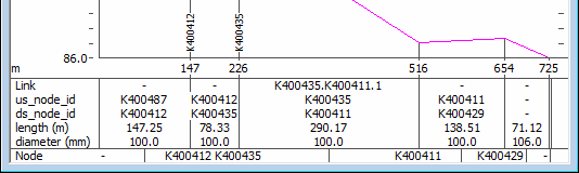

Visualizzazione delle informazioni sull'oggetto nella finestra Sezione longitudinale
Le informazioni provenienti dagli oggetti di rete nella Planimetria possono essere visualizzate in forma tabellare nella parte inferiore della finestra Sezione longitudinale. È possibile scegliere di visualizzare etichette per nodi, collegamenti o entrambi.
Come visualizzare informazioni sugli oggetti
  1. Nella finestra Selezione longitudinale, fare clic con il pulsante destro del mouse e selezionare Proprietà.
  2. Nella sezione Etichette lunghe della finestra di dialogo Proprietà sezione longitudinale, selezionare Mostra collegamento per visualizzare le informazioni sugli oggetti collegamento e selezionare Mostra nodo per visualizzare le informazioni sugli oggetti nodo.
  3. Sempre nella sezione Etichette lunghe, fare clic su Configurazione.
  4. Nel riquadro sinistro della finestra di dialogo Impostazioni campo etichetta di rete, selezionare un tipo di oggetto per il quale visualizzare informazioni.
  5. Nel riquadro destro della stessa finestra di dialogo, selezionare i campi di cui visualizzare i valori.
  6. Selezionare altri tipi di oggetto nel riquadro sinistro e i campi corrispondenti nel riquadro destro.
  7. Chiudere entrambe le finestre di dialogo facendo clic su OK in ciascuna di esse.
