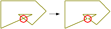

La correzione viene utilizzata per modificare la geometria di poligoni che si intersecano con sé stessi, in modo tale che la forma risultante non presenti più autointersezioni.
Ad esempio:
Esempi di correzione di poligoni autointersecanti
