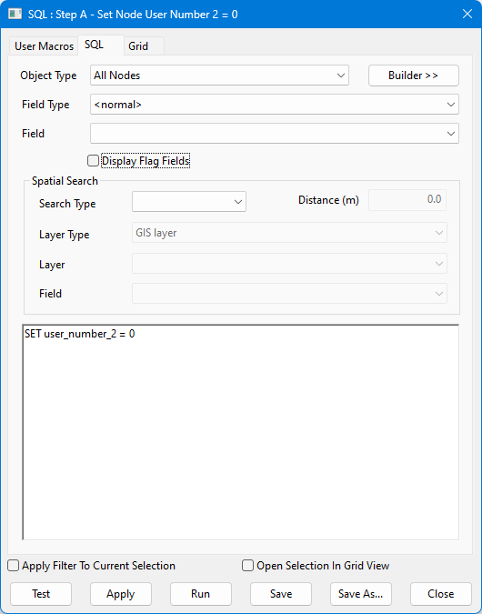

A
Per prima cosa il valore del campo utente in tutti i nodi viene impostato su zero.
Importante: Prima di eseguire questa operazione, assicurarsi che il campo utilizzato non contenga informazioni utili.
SQL query context:
  • Tipo di oggetto: Tutti i nodi
SET user_number_2 = 0

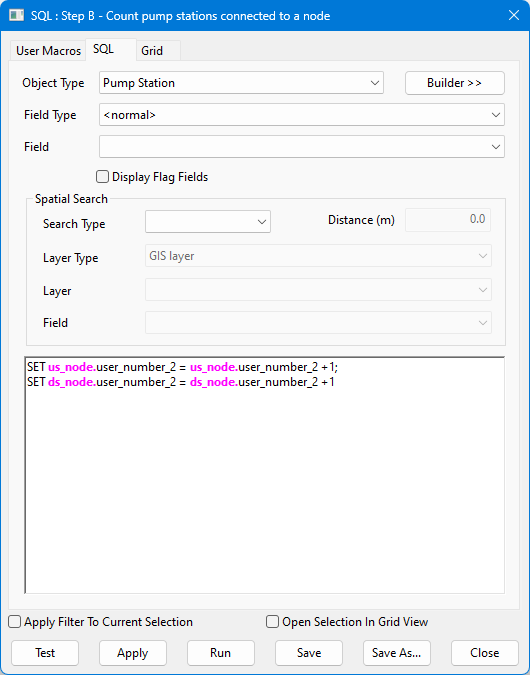

B
Ora vengono conteggiati tutti i collegamenti agli oggetti stazione di pompaggio incrementando il numero nel campo del numero utente per ciascun collegamento. Notare che il campo Tipo di oggetto per questa query è impostato su Stazione di pompaggio.
  • la casella SQL contiene in realtà due query SQL separate da un punto e virgola.
  • la sintassi us_node.user_number_2/ds_node.user_number_2 consente di accedere ai campi dati per il nodo a monte/a valle dell'oggetto corrente. Si tratta di uno strumento molto utile.
  • le due query SQL aggiungono uno ai campi numero utente dei nodi connessi per indicare che sono connessi ad una stazione di pompaggio.
SQL query context:
  • Tipo di oggetto: stazione di pompaggio
SET us_node.user_number_2 = us_node.user_number_2 + 1;
SET ds_node.user_number_2 = ds_node.user_number_2 + 1

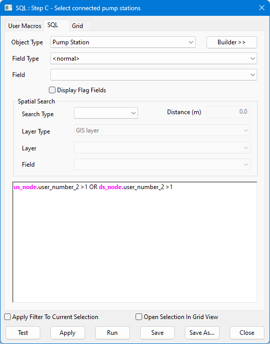

C
Quindi, individuare tutte le stazioni di pompaggio collegate ad altre stazioni di pompaggio. Queste saranno ora selezionate.
SQL query context:
us_node.user_number_2 > 1 OR ds_node.user_number_2 > 1
