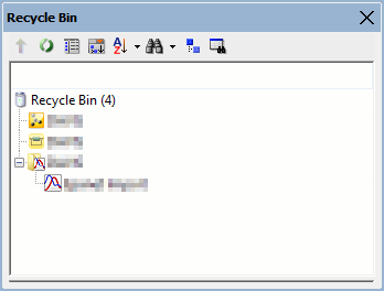

Finestra Cestino
In questa finestra vengono visualizzati gli oggetti che sono stati eliminati. Può essere utilizzata per ripristinare questi oggetti.
Per aprire la finestra, fare doppio clic sull'oggetto Cestino nella finestra Esplora risorse, nella finestra Gruppo di modelli o nella finestra gruppo Generale.
Gli elementi del database locale vengono memorizzati nel cestino fino al momento dell'eliminazione permanente o al ripristino nella posizione originale.
Gli elementi del database cloud vengono memorizzati nel cestino per 30 giorni. Dopo 30 giorni, gli elementi nel cloud vengono automaticamente eliminati in modo permanente dal cestino. È comunque possibile ripristinare gli elementi o eliminare definitivamente singoli elementi o svuotare il cestino in qualsiasi momento entro 30 giorni.
Recycle Bin window
Elemento Descrizione
Barra degli strumenti È la stessa barra degli strumenti della finestra Gruppo di modelli.
Struttura Elenca gli oggetti eliminati.
Menu contestuale
Facendo clic con il pulsante destro del mouse su Cestino nel livello superiore della struttura, vengono visualizzate le seguenti opzioni:
  • Ripristina tutto: ripristina tutti gli oggetti.
  • Avanzate Svuota cestino: elimina tutti gli oggetti dal cestino.
Facendo clic con il pulsante destro del mouse su un singolo oggetto nella struttura vengono visualizzate le seguenti opzioni:
  • Ripristina ripristina il singolo oggetto.
  • Altre opzioni: sono le stesse della finestra Gruppo di modelli.
