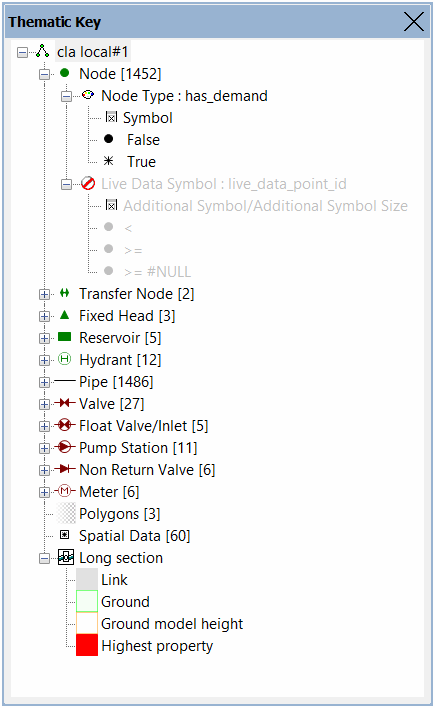

Finestra legenda tematismi
Questa finestra:
La finestra viene visualizzata selezionando Finestra Finestra legenda tematismi.
Si tratta di una finestra agganciabile. È possibile trascinare la barra del titolo della finestra per renderla mobile. Per riagganciarla, fare doppio clic sulla barra del titolo.
Thematic Key window
Il tematismo secondario Live Data Symbol : live_data_point_id risulta disabilitato.
Il serbatoio appare non visualizzato.
Elemento Descrizione
Finestra
La finestra è agganciabile come la finestra Gruppo di modelli. È possibile agganciarla al lato della finestra principale di InfoWorks WS Pro in modo che sia sempre visibile. Vedere Utilizzo di finestre agganciabili.
Struttura Le legende vengono visualizzate in una struttura ad albero. È possibile utilizzare i pulsanti Expand e Collapse per espandere e comprimere i rami della struttura.
Simbolo di oggetto Se si fa doppio clic su un simbolo di oggetto, viene visualizzata la finestra di dialogo Editor tematismi layer per il tipo di oggetto corrispondente.
Numero dei tipi di oggetto Il numero di ogni tipo di oggetto nella rete è indicato tra parentesi accanto al simbolo dell'oggetto. Se si seleziona uno scenario, viene visualizzato il numero di ogni tipo di oggetto in quello scenario.
Dati stampabili I dati della finestra legenda tematismi possono essere stampati insieme alla rete durante la stampa dalla finestra Planimetria. È sufficiente tenere aperta la finestra legenda tematismi durante la stampa della Planimetria. Le sezioni stampate della legenda sono quelle che sono aperte al momento della stampa.
