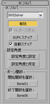

[IK ソルバ](IK Solver)領域
この領域の項目では、選択した HI IK ソルバ チェーンの開始位置と終了位置を設定できます。このロールアウトにはコントロールもあり、IK マニピュレーションを使って階層オブジェクト上にフォワード キネマティックの回転キーフレームを作成することができます。また、ゴールとエンド エフェクタを揃えるボタンもあります。
[ソルバ](Solver)ドロップダウン リスト
HI IK ソルバとここにある IK リム ソルバの中から選択します。スタートアップ時にあった HI IK プラグイン ソルバもすべて、このリストに表示されます。
有効(Enabled)
チェーンの IK コントロールのオンとオフを切り替えます。
HI IK コントローラには FK サブコントローラがあります。[有効](Enabled)をオンにすると、FK サブコントローラの値は IK コントローラで書き換えられます。[有効](Enabled)がオフの場合は、FK サブコントローラの値が表示されます。[有効](Enabled)のオンとオフはアニメート可能です。
前方向に回転させるには、この機能を使ってゴールによるチェーン制御をオフにします。
FK ポーズ用 IK (IK for FK Pose)
FK マニピュレーションの途中で IK をオンにすることができます。[有効](Enabled)がオフで[FK ポーズ用 IK](IK for FK Pose)がオンの場合、ゴールを移動すると FK マニピュレーションの途中で自動的に IK がオンになります。その結果、FK サブコントローラはすべて IK ソリューションからの値を受け取ります。キーは階層オブジェクトやボーンに配置され、ゴールには配置されません。[有効](Enabled)と[FK ポーズ用 IK](IK for FK Pose)が両方ともオフの場合、ゴールを移動してもチェーンにはまったく影響しません。
IK/FK スナップ(IK/FK Snap)
FK モードでは IK がスナップされ、IK モードでは FK がスナップされます。
[IK スナップ](IK Snap)ゴールがチェーンの終端から移動した場合は、[IK/FK スナップ](IK/FK Snap)をクリックするとゴールが移動してリンクの終点位置に合わされます。
[FK スナップ](FK Snap)FK サブコントローラの値は、IK がオン([有効](Enabled)がオン)であれば IK ソリューションによって非表示になります。この値は、必ずしもチェーンの現在のポーズと一致しません。[有効](Enabled)をオフにすると、突然 FK サブコントローラの値に変わります。このため、チェーンがジャンプすることがあります。FK スナップは、[有効](Enabled)がオンになるまでは、FK サブコントローラを使って現在のポーズ(IK によって決まります)からの値を仮定します。 このため、チェーンのアニメーションでのジャンプは起こりません。
自動スナップ(Auto Snap)
[自動スナップ](Auto Snap)がオンの場合、[有効](Enabled)のオンとオフを切り替えるまで 3ds Max は IK/FK スナップを自動的に適用します。[自動スナップ](Auto Snap)オフの場合、[有効](Enabled)を切り替える前に[IK/FK スナップ](IK/FK Snap)をクリックする必要があります。クリックしないと、チェーンがジャンプします。
[設定角度](Preferred Angles)領域
設定角度に設定(Set As Pref Angles)
HI IK チェーンの各ボーンに設定角度を設定します。各ボーンの現在の親スペースの回転は、X、Y、および Z 設定角度の回転チャネルに配置されます。これらは、[階層](Hierarchy)/[IK]パネルの[回転関節](Rotational Joint)ロールアウトに表示されます。この機能は、フォワード キネマティックとインバース キネマティックの間で遷移する際に、完全に一致するフレームを設定する場合に便利です。
設定角度を採用(Assume Pref Angles)
各ボーンの X、Y、および Z の設定角度チャネルをコピーし、FK 回転のサブコントローラに配置します。この機能は、基本的には[設定角度に設定](Set As Pref Angles)と逆の操作を行います。
[ボーン関節](Bone Joints)領域
IK チェーンの両端を変更します。
開始関節を選択(Pick Start Joint)
IK チェーンの一方の端を定義します。ビューポートや名前で選択します([H]キーを押す)。
終了関節を選択(Pick End Joint)
IK チェーンのもう一方の端を定義します。チェーンの方向は階層によって定義され、開始関節や終了関節では定義されません。ビューポートや名前で選択します([H]キーを押す)。
警告: 開始関節と終了関節の間に 2 つ以上のボーンが存在するように IK リム ソルバの開始関節または終了関節を変更すると、このソルバは機能しなくなります。IK ゴールを移動してもボーンに影響はありません。
ヒント: 階層の順序でチェーンの方向を定義します。ボーン 10 を開始点、ボーン 1 を終了点に選択してチェーンの方向を変えることはできません。
