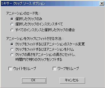

[ミキサー クリップ ソース オプション](Mixer Clip Source Options)ダイアログ ボックス
トラック上のクリップを 1 つまたは複数選択し、[クリップ](Clip)メニューの[ソースをロード](Load Source) [ファイルから](From File)を選択すると、[ミキサー クリップ ソース オプション](Mixer Clip Source Options)ダイアログ ボックスが開きます。選択した元のクリップは、このダイアログ ボックスで選択した新しいファイルに置き換わります。また、選択したクリップのインスタンスと適合を置き換えるオプションも選択できます。
インタフェース
アニメーションのロード先(Load Animation Into)
  • [選択したクリップのみ](The selected clips only): 選択したクリップのみを、指定した新しいクリップに置き換えます。
  • [選択したクリップのインスタンスすべて](All instances of the selected clip): クリップのインスタンス(トラック内で選択したクリップと同一の、同じ Biped または同じサイズの他の Biped に使用されるすべてのクリップ)を置き換えます。
  • [すべてのインスタンスと選択したクリップの適合](All instances and adaptations of the selected clip): 適合(選択したクリップと同一の、すべての Biped のトラック上で使用されるすべてのクリップ)を置き換えます。
アニメーションをクリップにフィットさせる方法(Method to Fit Animation to Clip)
  • [クリップにフィットさせるにはアニメーションのスケール変更](Scale animation to fit clip): トラック内で置換されるクリップの長さに合わせ、ロードするクリップの長さをスケールします。
  • [クリップにフィットさせるにはアニメーションをトリム](Trim animation to fit clip): トラック内で置換される長さに合わせ、ロードするクリップの長さをトリムします。
  • [クリップの長さをアニメーションの長さにセットし、時間内で残りのクリップをシフトする](Set clip length to animation length, shifting remaining clips in time): 選択されたクリップのアニメーションの長さをロードされたクリップの長さに変更します。いくつかのクリップ選択後トラック内のすべてのクリップは新しくロードされたクリップの長さに応じてシフトされます。
ウェイトを除去(Remove Weights)
置換のために選択されたクリップから既存のウェイトカーブを取り除きます。
ワープを除去(Remove Warps)
置換のために選択されたクリップから既存のタイムワープを取り除きます。
