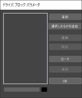

[ドライバ ブロック パラメータ](Driver Block parameters)ダイアログ(ブロック コントローラ)
ドライバ ブロックを割り当てた後、ドライバ ブロック トラックを右クリックすると、[ドライバ ブロック パラメータ](Driver Block Parameters)ダイアログ ボックスが表示されます。ブロックを作成する際には、このダイアログ ボックスを最初に表示します。
インタフェース
追加(Add)
[トラック ビュー選択](Track View Pick)ダイアログ ボックスを表示します。このダイアログ ボックスを使用して、ブロックに格納するトラックを選択します。有効なトラックの名前は、他のトラックより濃く表示されます。
選択したものを追加(Add Selected)
トラック ビュー階層で選択されているトラックからブロックを作成します。無効なトラックは無視されます。
ブロックに格納するトラック([ドライバ ブロック](Driver Block)トラックを含む)を選択し、トラック ビュー階層で[ドライバ ブロック](Driver Block)を右クリックします。
置換(Replace)
選択されているトラックを置換します。
削除(Remove)
選択したブロックをリストから削除します。
ロード(Load)
ディスクからブロックを 1 つロードします。[コントロールをアタッチ](Attach Controls)ダイアログ ボックスが表示されます。
[コントロールをアタッチ](Attach Controls)ダイアログ ボックス内のコントロールを使用して、取り込んだトラックをシーン内のトラックに対応付けます。
保存(Save)
現在のブロックをディスクに保存します。
