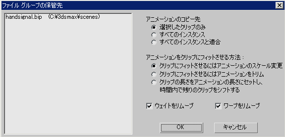

[ファイル グループの保管先](Reservoir File Groups)ダイアログ ボックス
クリップを選択し、[クリップ](Clips)メニューの[ソースをロード](Load Source) [保管から](From Reservoir)を選択すると、[ファイル グループの保管先](Reservoir File Groups)ダイアログ ボックスが表示されます。選択した元のクリップは、保管から選択したクリップに置き換えられます。このダイアログ ボックスには、保管内のすべてのクリップのリストが表示されます。
インタフェース
アニメーションのコピー先(Copy Animation Into)
  • [選択したクリップのみ](selected clips only): トラック内で選択したクリップのみを、保管から選択した新しいクリップに置き換えます。
  • [すべてのインスタンス](All instances): クリップのインスタンス(トラック内で選択したクリップと同一の、同じオブジェクトまたは同じサイズの他のオブジェクトに使用されるすべてのクリップ)を、保管から選択したクリップに置き換えます。
  • [すべてのインスタンスと適合](All instances and adaptations): 選択したクリップと同一の、ミキサー内のすべてのオブジェクトのトラックで使用されるすべてのクリップ(適合)を、保管から選択したクリップに置き換えます。
アニメーションをクリップにフィットさせる方法(Method to Fit Animation to Clip)
  • [クリップにフィットさせるにはアニメーションのスケール変更](Scale animation to fit clip): トラック内で置換されるクリップの長さに合わせ、ロードするクリップの長さをスケールします。
  • [クリップにフィットさせるにはアニメーションをトリム](Trim animation to fit clip): トラック内で置換される長さに合わせ、ロードするクリップの長さをトリムします。
  • [クリップの長さをアニメーションの長さにセットし、時間内で残りのクリップをシフトする](Set clip length to animation length, shifting remaining clips in time): 選択されたクリップのアニメーションの長さをロードされたクリップの長さに変更します。いくつかのクリップ選択後トラック内のすべてのクリップは新しくロードされたクリップの長さに応じてシフトされます。
ウェイトを除去(Remove Weights)
置換のために選択されたクリップから既存のウェイトカーブを取り除きます。
ワープを除去(Remove Warps)
置換のために選択されたクリップから既存のタイムワープを取り除きます。
