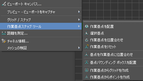

[作業基点スナップ](Snap Working Pivot )およびそのオプションは、
[ツール](Tools ) > [作業基点スナップ ツール](Snap Working Pivot Tools)にあります。オブジェクトを右クリックして、下に示すクアッド メニューから[作業基点スナップ](Snap Working Pivot)の[作業基点を配置](Place Working Pivot)、[作業基点を位置合わせ](Align Working Pivot)、[作業基点をリセット](Reset Working Pivot)オプションにアクセスすることもできます。
作業基点スナップ ツール(Snap Working Pivot Tools)
