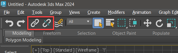

選択をリンク解除
[選択をリンク解除](Unlink Selection)ボタンを使用して、2 つのオブジェクト間に設定された階層リンクを解除できます。
ツールバーの[選択してリンク](Select and Link)ボタンと[リンク解除](Unlink)ボタン。
[選択をリンク解除](Unlink Selection)は、子オブジェクトを親オブジェクトから切り離します。
