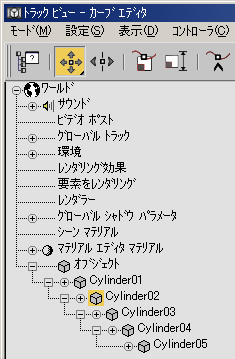

コントローラ リストで階層を表示
プラス記号の正方形アイコンは、そのオブジェクトの下に集約されたブランチがあることを表します。マイナス記号は、展開されたブランチを表します。プラス記号アイコンをクリックしてブランチを展開し、マイナス記号アイコンをクリックしてブランチを集約します。

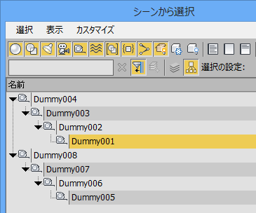

たとえば、ダミー ヘルパー オブジェクトの非対称的な階層を以下に示します。
![]() [シーンから選択](Select From Scene)ダイアログ ボックスの階層 |

ビューポート イメージでは、ダミー オブジェクト 06、08、02 は互いに兄弟同士であるように見えます。しかし、実際の構成はもっと複雑です。ダミー オブジェクト 02 と 08 はダミー 03 の直接の子で、ダミー 06 はダミー 03 と同じ階層レベルにあるダミー 05 の直接の子です。
このような兄弟の定義には、実用面でのメリットがあります。たとえば、キャラクタの片手のすべての指のリンクを順々に選択することができます。もう片方の手が選択されることはありません。ただし、腕オブジェクトを選択して兄弟を順々に選択すると、たいていもう片方の腕オブジェクトが選択されます。
