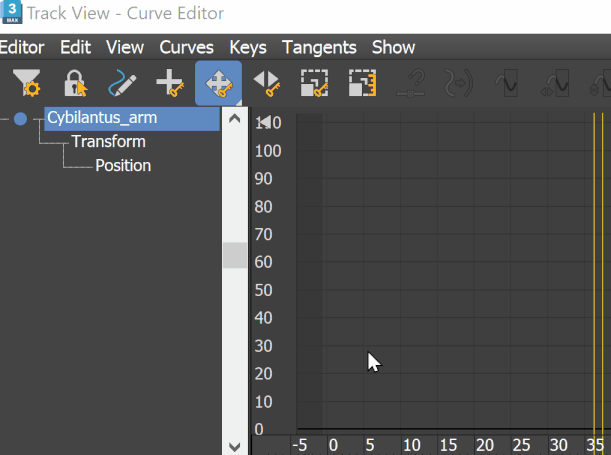

複数のトラックのコントローラ プロパティ ダイアログ ボックスを同時に表示するには、カーブ エディタを使用します。次の規則は、複数のコントローラ プロパティ ダイアログ ボックスの表示に適用します。
コントローラ プロパティを変更
コントローラによっては、キーを使用せずに、アニメーション全体に反映されるプロパティ ダイアログ ボックスを使用するものもあります。このようなコントローラは、一般にはノイズのようなパラメトリック コントローラか、リストのような合成コントローラです。
ラベルをダブルクリックすると、割り当てられたコントローラのプロパティが表示されます
カーブ エディタでコントローラ プロパティを表示するには:
