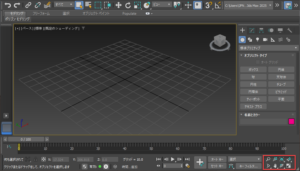

ステータス バーの右端には、ビューポートの表示とナビゲーションを制御するボタンがあります。
ビューポート ナビゲーション コントロールの場所

ナビゲーション コントロールは、アクティブなビューポートによって異なります。パース、正投影、カメラ、およびライトのビューポートには、すべて特殊なコントロールがあります。「正投影」とは、ユーザ ビューポート以外に、トップやフロントなどのビューポートをさします。パース ビューポートおよび正投影ビューポートのコントロールには、すべてのビューポートで使用可能な[全範囲ズーム全ビューポート](Zoom Extents All)フライアウトと[ビューポート最大化切り替え](Maximize Viewport Toggle)が含まれています。
これらのコントロールの多くはモーダルであるため、ツールはアクティブなままになり、繰り返し使用することができます。オンにすると、ボタンがハイライト表示になります。オフにするには、[Esc]キーを押すか、ビューポート内で右クリックするか、別のツールを選択します。
