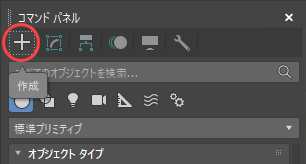

[作成] (Create)パネル
コマンド パネルの[作成](Create)パネルには、オブジェクトの作成に関するコントロールがあります。3ds Max で新しいシーンを構築する場合は、まずこのパネルを使用します。

オブジェクト カテゴリとタイプ
[作成](Create)パネルでは、作成するオブジェクトの種類が 7 つのカテゴリに分類されています。各カテゴリには固有のボタンがあります。各カテゴリには、複数のオブジェクトのサブカテゴリがあります。ドロップダウン リストによってオブジェクトのサブカテゴリの中から選択することができます。オブジェクトの種類ごとに固有のボタンがあり、そのボタンをクリックして作成を開始します。
