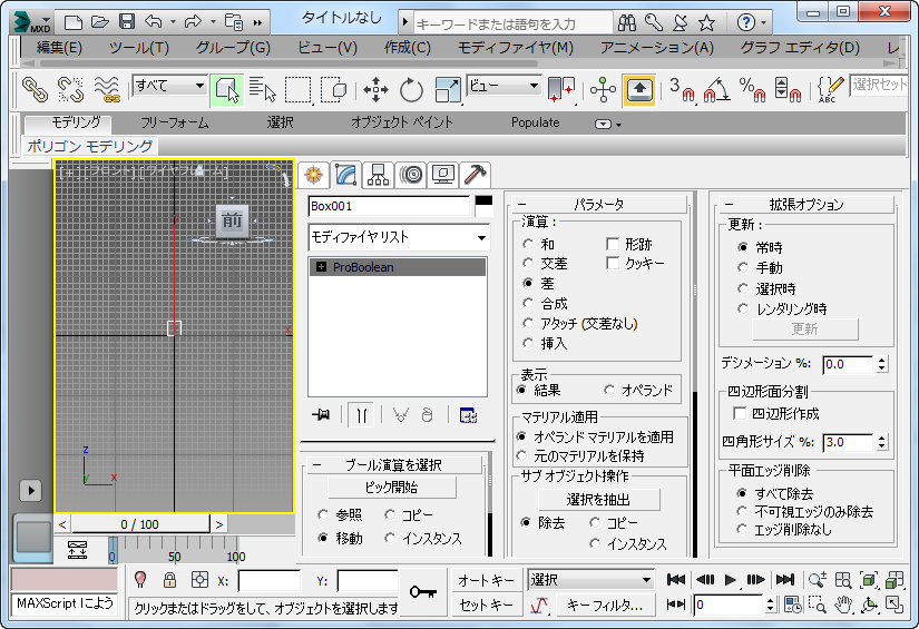

コマンド パネル サイズをそのドッキング位置で変更するには、エッジを左または右にドラッグします。
コントロールが多い ProBoolean や PFlow のようなオブジェクトで作業する場合には、複数のコマンド パネル列を使用すると便利です。
コマンド パネルを最小化または復元するには、右クリック メニューを使用します。
