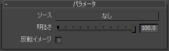

[パラメータ](Parameters)ロールアウト
ソース(Source)
[ビットマップ イメージ ファイルの選択](Select Bitmap Image File)ダイアログ ボックスが開き、マップに使用するイメージ ファイルを選択できます。3ds Max がサポートするあらゆる種類のファイルを選択できます。
輝度(Brightness)
輝度スライダまたは数値フィールドを使用して、イメージの輝度の値を下げることができます。既定値の 100% では、マップに元のトーンが適用されます。既定値では 100.0% です。
反転イメージ(Invert Image)
イメージのカラーを反転します。

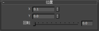

[位置](Position)ロールアウト
X、Y
ローカル XY 軸に沿って 3ds Max 単位でイメージをオフセットします。
回転(Rotate)
ローカル Z 軸を中心にしてイメージを回転させます。既定値は 0.0 です。

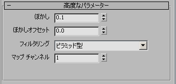

[拡張パラメータ](Advanced Parameters)ロールアウト
ブラー(Blur)
ビューからの距離に基づいて、マップの鮮明さやぼやけの効果を設定します。マップから離れるほど、ぼかし方が強くなります。[ブラー]値は、ワールド スペース内でマップをブラーします。ブラーは、主にエイリアシングを防ぐために使用します。範囲は 0.01 ~ 100 です。既定値は 0.1 です。
ブラー オフセット(Blur Offset)
ビューからの距離に関係なく、マップの鮮明さやぼやけの効果を設定します。[ブラー オフセット](Blur Offset)は、オブジェクト スペース内でイメージ自体をブラーします。マップの細部の表現をやわらげたり、ぼかしたりして、イメージのにじんだ効果を出したいときに、このオプションを使用します。範囲は 0.0 ~ 1.0 です。既定値は 0.0 です。
「ブラー/ブラー オフセット」を参照してください。
フィルタリング(Filtering)
ビットマップに使用されるフィルタリング(アンチエイリアシング)方法を選択できます。
  • [ピラミッド](Pyramidal)(既定値)
  • [合計領域](Summed Area)
  • [なし](None)
マップ チャネル(Map Channel)
マップ チャネルの値をマップに割り当てます。範囲は 1 ~ 99 です。既定値は 1 です。
