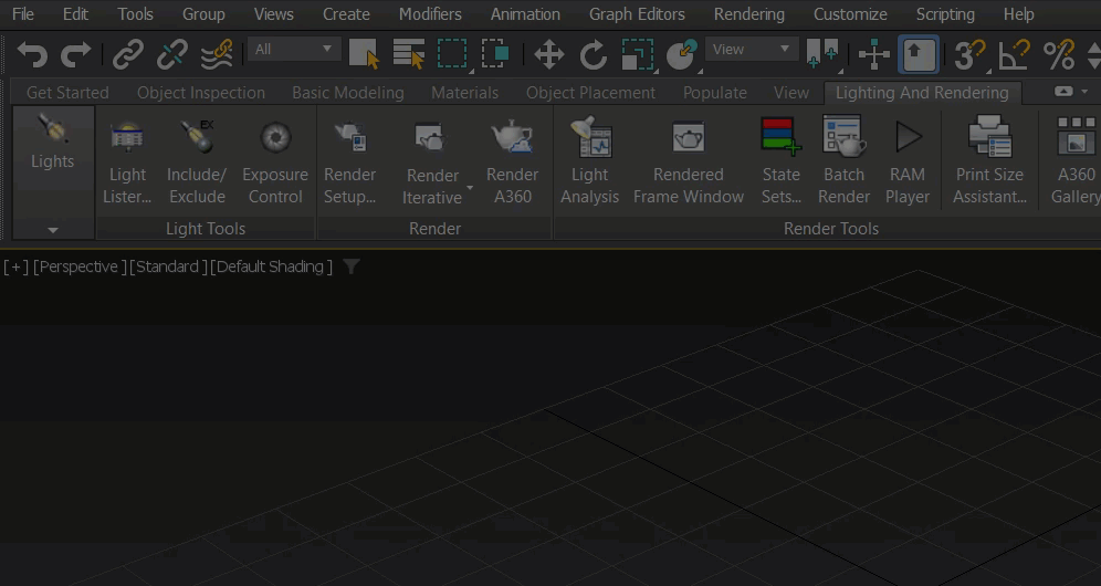

[ライトを含む/除外](Light Include/Exclude)ツールはモードレス ダイアログ ボックスで、ライトごとにオブジェクトを含めたり除外したりできます。除外すると、オブジェクトは指定されたライトで照らされず、また影付けもされません。
このダイアログ ボックスを使用するには、シーン内に最低 1 つのライト オブジェクトが必要です。このダイアログ ボックスは、選択されているライトについて、[除外/含む](Exclude/Include)ダイアログ ボックスで使用できる機能と同じ機能へのショートカットです。
光の除外は自然界では発生しませんが、この機能はシーン内のライトの厳密なコントロールが必要なときに役立ちます。たとえば 1 つのオブジェクトを照らすためだけにライトを加え、その周囲は照らさないようにする場合、または 1 つのオブジェクトからの影を投影する場合に、他のオブジェクトからの影は投影しないようにしたい場合などにこのパラメータを使用します。
