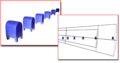

減衰を設定すると、遠くにあるオブジェクトが暗くなる
減衰は、距離とともに光が減少する効果です。3ds Max では、減衰値を明示的に設定できます。この効果は、現実世界の光と異なり、ライトのフェードインまたはフェードアウトの仕方をより直接的に制御できます。
注: 減衰が適用されていないと、オブジェクトは光源から遠ざかるにつれて明るさを増すように見えます。この現象は、入射角が 0 (ゼロ)度に近くなり、オブジェクトの面の照らされる部分が増加することに起因します。
2 組の値を使用して、ライト オブジェクトの減衰を制御します。[遠方減衰](Far attenuation)値で、ライトが 0 まで下がる距離を設定します。[近接減衰](Near attenuation)は、ライトがフェードインする距離を設定します。 これらのコントロールは、いずれも[使用](Use)にチェック マークを付けるか、チェック マークをはずして切り替えます。
[遠方減衰](far attenuation)の[使用](Use)チェック ボックスにチェックマークを付けると、光源のライトはカラー/乗数コントロールで指定した値を使用します。この値は、ソースから[開始フレーム](Start Frame)編集ボックスで指定した距離までは変化しませんが、[終了フレーム](End Frame)編集ボックスで指定した距離に達するとゼロに下がります。
シーンに減衰を追加
[近接減衰](Near attenuation)の[使用](Use)チェック ボックスにチェックマークを付けると、ライトの値は[開始フレーム](Start)編集ボックスで指定した距離まで 0 (ゼロ)のままです。[開始フレーム](From)から[終了フレーム](End Frame)で指定した距離に達するまでの間に値が増加します。[終了フレーム](End Frame)を超えると、遠方減衰をアクティブにしない限り、カラー/乗数コントロールで指定した値が維持されます。
[近接減衰](Near attenuation)と[遠方減衰](Far attenuation)の距離は設定できないため、これらはオーバーラップします。

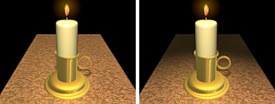

[減衰度](Decay)コントロールを使用して、ライトをフェードアウトすることもできます。

減衰度とは、光の強度を距離に応じて弱めるための追加方法です。
[タイプ](Type)ドロップダウン リスト
使用する減衰度のタイプを設定します。次の 3 種類から選択できます。
  • [なし](None): (既定値) 減衰度を適用しません。[遠方減衰](far attenuation)にチェックマークを付けない限り、光の強度は最高値を維持します。
  • [逆](Inverse): 逆減衰度を適用します。数式は輝度 = R 0 /R です。R0 は、まったく減衰していない場合はライトの放射元を表し、減衰している場合はライトの近接終了値を表します。R は、R0 から照射しているサーフェスの放射距離です。
  • [逆二乗](Inverse Square): 逆二乗の減衰を適用します。この数式は、(R 0 /R) 2 です。これは「実世界」における実際の光の減衰度ですが、コンピュータ グラフィックの世界では暗すぎることがあります。
    これはフォトメトリック ライトで使用される減衰の数式です。
    ヒント: [逆二乗](Inverse Square)減衰度を適用した結果シーンが暗くなりすぎた場合は、[環境](Environment)パネルを使用してグローバル イルミネーションの値を上げる方法もあります。
減衰度の開始点は、減衰機能を使用するかどうかによって異なります。
  • 減衰機能を使用しない場合、減衰度は照明のソースから開始します。
  • 近接減衰機能を使用する場合、減衰度は近接終了の位置から開始します。
一度開始点が設定されると、遠方終了距離の設定でライトそのものが遮断されるのでない限り、減衰度はその数式のまま機能します。つまり、近接終了と遠方終了の間の距離はスケールしません。スケールすると、減光させるライトの見かけの傾斜に影響します。
ヒント: 減衰度は照射距離が増すのに応じてより暗い値を計算し続けるので、少なくとも減衰の遠方減衰の終了値を設定し、不要な計算を省きます。
