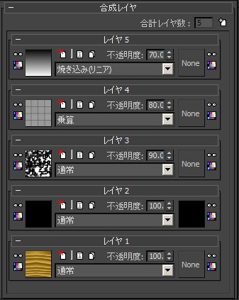

[合成レイヤ](Composite Layers)ロールアウト
[合計レイヤ数](Total Layers)
マップ レイヤの数を示す数値フィールド。レイヤのスタックの一番上にレイヤを追加するには、 ボタンをクリックします。
[レイヤ](Layer)ロールアウト
合成マップは、各レイヤの制御に個別のロールアウトを使用します。このため、レイヤの数と同じ数のロールアウトが存在します。各レイヤのロールアウトのタイトルは、任意の名前に「レイヤ」とレイヤ番号が付加されたものになっています。
レイヤは昇順に適用されます。マテリアルに適用されるレイヤの順序は、インタフェースでのレイヤの順序に対応しています。つまり、レイヤ 1 が最も下に、レイヤ 2 がレイヤ 1 の上に、という順序で重ねられます。
マップはレイヤを同じ順序で合成します。たとえば、レイヤ 2 はレイヤ 1 の出力を修正し、レイヤ 3 はレイヤ 2 の出力を修正します。

[不透明度](Opacity)
レイヤのマスクされていない部分の相対的な透明度です。100 でレイヤは完全に不透明に成ります。[不透明度](Opacity)の値を下げると、下のレイヤの色がより多く透けて見えるようになります。

ブレンド モード
ドロップダウン リストを使用してそのレイヤのピクセルと下のレイヤのピクセルとのブレンド方法を選択します。以下の説明の A は現在(前面)のレイヤ、B は下のレイヤの結果または出力を指しています。
注: レイヤ 1 には下にレイヤがないため、ブレンド モード設定には効果がありません。
