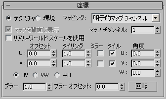

インタフェース
次のコントロールは、多くの 2D マップの[座標](Coordinates)ロールアウトに表示されます。
マッピング タイプ(Mapping Type)
マップをオブジェクトのサーフェスまたは環境のどちらに適用するかによって、マッピング タイプを選択します。
  • [テクスチャ](Texture): マップをテクスチャとしてマップに適用します。[マッピング](Mapping)リストから座標の種類を選択します。
  • [環境](Environ): マップを環境マップとして使用します。[マッピング](Mapping)リストから座標の種類を選択します。
マッピング(Mapping)
[テクスチャ](Texture)マッピング、[環境](Environ)マッピングのいずれを選択したかによって、リストされるエントリは異なります。
  • [明示的マップ チャネル](Explicit Map Channel): 任意のマップ チャネルを使用します。これを選択すると、[マップ チャネル](Map Channel)編集ボックスがアクティブになり、1 ~ 99 のチャネルを選択することができます。
  • [頂点カラーのチャネル](Vertex Color Channel): 割り当てられた頂点カラーをチャネルとして使用します。頂点カラーの割り当ての詳細については、「編集可能メッシュ サーフェス」を参照してください。
    また、「頂点カラー マップ」および「[頂点カラーを割り当て](Assign Vertex Colors)ユーティリティ」も参照してください。
  • [オブジェクト XYZ からの平面](Planar from Object XYZ): オブジェクトのローカル座標に基づく平面マッピングを使用します(基点の位置には無関係です)。平面マッピングの場合、[マップを背面に表示](Show Map On Back)チェック ボックスにチェックマークを付けておかないと、レンダリング時にオブジェクトの背面にマップが投影されません。
  • [ワールド XYZ からの平面](Planar from World XYZ): シーンのワールド座標に基づく平面マッピングを使用します(オブジェクトのバウンディング ボックスには無関係です)。平面マッピングの場合、[マップを背面に表示](Show Map On Back)チェック ボックスにチェックマークを付けておかないと、レンダリング時にオブジェクトの背面にマップが投影されません。
  • [球状環境マップ](Spherical Environment)、[円柱状環境マップ](Cylindrical Environment)、[シュリンク ラップ環境マップ](Shrink-wrap Environment): マップをシーンに投影しますが、バックグラウンドの非表示オブジェクトにマッピングされます。「環境マップ」を参照してください。
  • [画面](Screen): シーン内のフラットなバックドロップとして投影します。
マップを背面に表示(Show Map on Back)
このチェック ボックスにチェックマークが付いている場合、平面マッピング([オブジェクト XYZ からの平面](Planar from Object XYZ)、または[UVW マップ](UVW Map)モディファイヤを使用)の場合も、レンダリング時にオブジェクトの背面にマップが投影されます。チェック マークが付いていない場合、平面マッピングではオブジェクトの背面がレンダリングされません。既定値ではチェックマークが付いています。
この切り替えは両次元での[タイリング](Tiling)がオフの場合にのみ有効です。効果は、シーンをレンダリングしたときにだけ見ることができます。
注: ビューポートでは、[マップを背面に表示](Show Map On Back)チェック ボックスのチェックマークの有無にかかわらず、平面マッピングは常にオブジェクトの背面を投影します。これを無効にするには、[タイリング](Tiling)チェック ボックスのチェックマークを消します。
リアル-ワールド スケールを使用(Use Real-World Scale)
このチェック ボックスにチェックマークが付いている場合、UV 値ではなく実際の幅と高さの値を使用するオブジェクトをマップに適用します。既定値ではチェックマークが付いていません。
[リアル-ワールド スケールを使用](Real-World Scale)にチェックマークが付いている場合、テクスチャ配置は、壁のようなアーキテクチャ オブジェクトとの位置合わせがより効率的になるよう、テクスチャ マップの隅に対して相対位置になります。チェックマークが付いていない場合、テクスチャ配置はテクスチャ マップの隅に対する相対位置になります。
[リアル-ワールド スケールを使用](Use Real-World Scale)にチェックマークが付いていない場合
オフセット(UV) (Offset (UV))
UV 座標のマップの位置を変更します。マップの移動は、そのサイズとの関連で行われます。たとえば、マップを元の位置からその幅の分だけ左方向に、幅の 1/2 の分だけ下方向に移動するには、[U オフセット]フィールドに -1、[V オフセット]フィールドに 0.5 と入力します。
UV、VW、WU
マップに使用されるマッピング座標システムを変更します。既定値の UV 座標は、スライド プロジェクタのようにサーフェスにマップを投影します。VW 座標と WU 座標は、サーフェスと垂直にマップを回転します。
タイリング(Tiling)
[タイル](Tile)または[ミラー](Mirror)がオンの場合に、各軸に沿ってマップが繰り返される回数を決めます(「[タイル/ミラー](Tile/Mirror)」を参照)。
ミラー(Mirror)、タイル(Tile)
タイリング設定を使用してマップを繰り返すかどうか、または繰り返す方法(前述の説明を参照)。各軸(U および V)に対して[ミラー](Mirror)または[タイル](Tile)をオンまたはオフにできますが、両方をオンにすることはできません。この機能の詳細は、「タイルとミラー」を参照してください。
  • [ミラー](Mirror)はマップを左から右(U 軸)に、上から下(V 軸)に、またはその両方に繰り返して、反転処理します。
  • [タイル](Tile)はマップを左から右(U 軸)に、上から下(V 軸)に、またはその両方に繰り返しますが、反転処理は行いません。

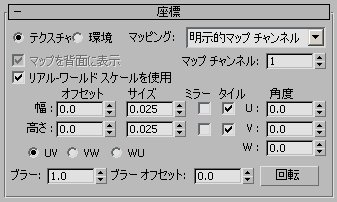

[リアル-ワールド スケールを使用](Use Real-World Scale)にチェックマークが付いている場合
オフセット(幅/高さ) (Offset (Width/Height))
マテリアルが適用されるオブジェクトの幅または高さに沿って、マップを水平または垂直に移動します。オフセット距離は、マップの左下隅に対する相対位置です。
UV、VW、WU
サイズ(Size)
マップの実際の幅と高さを決定します。
たとえば、12” × 8” の大理石をスキャンして、このイメージを [拡散反射光](Diffuse)マップとして割り当てる場合は、幅および高さとして 12”(または 1')および 8” として入力できます。これにより、レンダリング シーンで大理石のスケールを確実に正確なものにすることができます。
注: テクスチャ サイズの既定値の設定は、[マテリアル エディタ オプション](Material Editor Options)ダイアログ ボックスの[既定値のテクスチャ サイズ](Default Texture Size)を使用して設定できます。
ミラー(Mirror)
マップを水平方向と垂直方向、またはそのいずれかにミラーします。
タイル(Tile)
水平方向と垂直方向、またはそのいずれかのタイリングをオンまたはオフにします。
注: マテリアル エディタで[リアル-ワールド スケールを使用](Use Real-World Size)にチェックマークが付いていない場合、[リアル-ワールド マップ サイズ](Real-World Map Size)の設定は[UVW マップ](UVW Map)のようなモディファイヤや[ボックス](Box)のようなプリミティブには機能しません。同様に、サブオブジェクト レベルでの頂点の移動や、オブジェクトのスケーリングでは、通常は[リアル-ワールド スケールを使用](Use Real-World Scale)の設定は使用されません。
