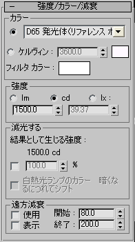

[強度/カラー/減衰](Intensity/Color/Attenuation)ロールアウト(フォトメトリック ライト)
[強度/カラー/減衰](Intensity/Color/Attenuation)ロールアウトを使用すると、ライトの色と強度を設定することができます。また、任意で減衰の限度を設定することもできます。
インタフェース
[カラー](Color)領域
  • [ライト](Light) ライトのスペクトルの特徴を近似するために共通のランプ仕様を選択します。選択したライトを反映して Kelvin パラメータの隣のカラー見本が更新されます。

  • [ケルビン](Kelvin) 色温度のスピナーを調整することによりライトのカラーを設定します。色温度は度数の Kelvin で表示されます。対応するカラーは温度編集ボックスの隣のカラー見本で表示されます。
フィルタ カラー(Filter Color)
ライト ソース上に置かれたカラー フィルタの効果をシミュレートするためにカラー フィルタを使用します。たとえば、白色のライト ソース上の赤色のフィルタは赤色のライトを影付けします。カラーを設定するには、カラー見本をクリックして[カラー セレクタ](Color Selector)を表示します。既定値は白(RGB = 255、255、255、HSV = 0、0、255)です。
フォアグラウンド ライトによるダーク グリーンのフィルタ カラー
[強度](Intensity)領域
これらのコントロールは物理学に基づく量でフォトメトリック ライトの強度と輝度を指定します。
ライト ソースの強度は次の単位のいずれかを使用して設定します。
  • [lm](ルーメン) ライト全体の出力(光束)を計測します。100 ワットの一般の電球は光の流量が 1750lm です。
  • [cd](カンデラ) 通常は照準の方向に沿って、ライトの最大光度を計測します。100 ワットの一般電球の光の強度は 139 cd です。
  • [lx at](ルクス) 一定の距離にあり、ソースの方向を向いているサーフェスをライトが照らしたときの照度を計測します。ルクスは国際システム単位で、1 ルーメン毎平方メートルと同じです。照度の AS 単位はフートキャンドル(fc)で、1 ルーメン毎平方フィートと同じです。フートキャンドルからルクスに変換するには、10.76 を掛けます。たとえば、照度が 35 fc になるように指定するには、照度を 376.6 lx に設定します。
    ライトの照度を指定するには、左側に lx 値を設定し、2 番目のフィールドにその照度が計測される距離を入力します。
注: これらの値はライトの製造業者から直接入手することができます。一般のランプ タイプの表が「フォトメトリック光源の一般的なランプの値」で提供されています。
[減光する](Dimming)領域
結果として生じる強度(Resulting Intensity)
減光によって生じる強度を表します。通常は[強度](Intensity)領域と同じ単位を使用します。

[遠方減衰](Far Attenuation)領域
フォトメトリック ライトの減衰範囲を設定できます。厳密には、これは実世界の光の動作ではありませんが、減衰範囲を設定することで、レンダリング時間を大幅に短縮することができます。
ヒント: シーンに大量のライトが含まれている場合、[遠方減衰](Far Attenuation)を使用して各ライトが照射する範囲を制限します。たとえば、オフィスの天井に多数のライトの何列にも並んでいる場合、メイン オフィスではなく受付エリアをレンダリングする際は、遠方減衰の範囲を指定することで、ライトの照度が計算されなくなります。また、多数の劇場で見られるように、階段の各段にライトが埋め込まれている場合があります。このようなライトの遠方減衰の値を低く設定すれば、劇場全体をレンダリングする際に、階段の各ライトの(省略可能な)照度が計算されなくなります。
重要: 遠方減衰は、Arnold レンダラーでのみ動作します。
遠方減衰が適用されたフォアグラウンド ライト
重要: 標準ライトの減衰範囲とは異なり、フォトメトリック ライトの減衰範囲では減衰率は変化せず、常に逆二乗になります。減衰範囲は、ライトが照射されるシーン内の範囲を制限することによって、単にシーンのレンダリングに必要な計算量を削減するものです。
使用(Use)
ライトの遠方減衰を有効にします。
表示(Show)
ビューポートに設定した遠方減衰の範囲を表示します。スポットライト分配では、減衰範囲は円錐のレンズ型のセクションで表示されます。その他の分配では、減衰範囲は球で表示されます。既定値では、遠方減衰の開始点はライト ブラウンで表示され、終了点はダーク ブラウンで表示されます。
注: ライトが選択されていると減衰範囲は常に見える状態にあるため、このチェック ボックスのチェックマークを消してもライトの選択を解除するまではその効果が現れません。
開始(Start)
ライトがフェードアウトし始める距離を設定します。
終了(End)
ライトが暗くなって最後に 0 になる距離を設定します。
