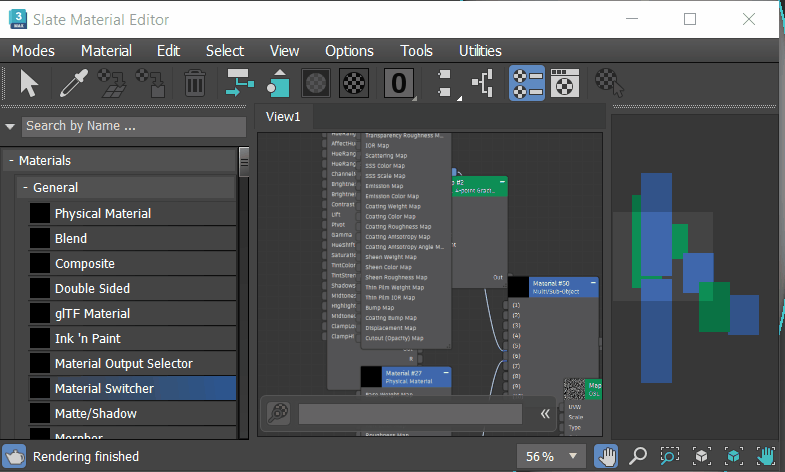

アクティブ ビューの左下隅に、ボタン ([ノードを検索](Search For Nodes))があります。このボタンをクリックすると、検索ツールが展開されます。
[ノードを検索](Search for Nodes)ボタンをクリックして、[検索](Search)ツールを展開します。
テキスト フィールドに、探したいノードの名前を入力します。ビュー検索ツールが、入力した文字で始まる名前を検出します。この検索では大文字/小文字は区別されません。
検索ツールが名前を検出すると、テキスト フィールド内の文字が太字になり、 ([結果をズーム](Zoom To Results))ボタンがアクティブ()になります。
([結果をズーム](Zoom To Results))をクリックすると、検索ツールによって検出されたノードがズームされます。
[検索](Search)ツールの使用が終わったら、[検索](Search)ツールの右上にある ([閉じる](Close))ボタンをクリックして折りたたみ、 ([ノードを検索](Search For Nodes))に戻します。
