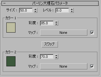

インタフェース
[サイズ](Size)
大理石パターンのサイズを設定します。この値を変更すると、オブジェクトのジオメトリに比例して大理石のスケールが変化します。既定値は 50 です。
[レベル](Level)
タービュランス アルゴリズムが適用される回数を設定します。値の範囲は 1.0 ~ 10.0 です。値が大きくなるほど、より複雑な大理石パターンになります。既定値は 8.0 です。
[カラー 1](Color 1)、[カラー 2](Color 2)領域
これらの領域のコントロールは同じです。これらを使用して大理石の 2 つの主なカラーを決定します。
カラー見本
クリックして、[カラー セレクタ](Color Selector)を表示し、カラーを変更します。
[彩度](Saturation)
カラー見本に表示される色を変更せずに、マップの色の彩度を制御します。値を小さくするとカラーは暗く、値を大きくすると明るくなります。範囲は 1 ~ 100 で、既定値は[カラー 1](Color 1)が 85、[カラー 2](Color 2)が 70 です。
[マップ](Map)ボタン
クリックするとソリッド カラーの代わりにマップを割り当てることができます。チェック ボックスでマップのオン、オフを切り替えます。
[スワップ](Swap)
クリックすると、[カラー 1](Color 1)と[カラー 2](Color 2)が入れ替わります。
