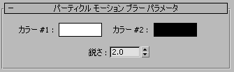

インタフェース
- カラー #1 (Color #1)
パーティクルが最低の速度になる際に、このカラーに近づきます。既定値では、このカラーは白で、不透明度マップの範囲の最後に不透明度を与えます。
- カラー #2 (Color #2)
パーティクルの速度が高くなる際に、このカラーに近づきます。既定値では、このカラーは黒で、不透明度マップに透明度を与えます。
通常、これら 2 つのカラーのどちらも変更する必要はありません。
- 鋭さ(Sharpness)
速度に比例して透明度を制御します。鋭さを 0 (ゼロ)に設定すると、トラベルの速度がどんなに遅くてもパーティクル全体がぼやけ、透明になります。多くの場合、既定値を使用するといいでしょう。既定値は 2.0 です。
