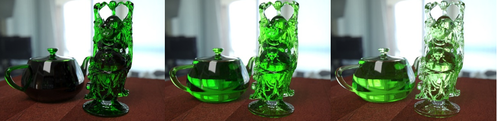

[粗さ](Roughness)は透明度の明瞭さを定義します。0.0 では透き通った窓ガラスのように表示され、値が高くなると曇りガラスのように表示されます。既定では、透明度の粗さの値は反射率の粗さの値と同じにロックされます。ロック アイコンを選択解除して、値のリンクを解除できます。
[粗さ](Roughness)=0.0、0.3、0.6

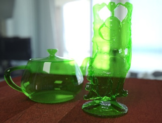

[深度](Depth)パラメータにより、マテリアルへの吸収が可能になります。[深度](Depth)が 0.0 の場合、従来のコンピュータ グラフィックスの透明度モデルが使用され、光はサーフェスでカラー付きになり、媒体内部への進行に影響されません。このため、オブジェクトの厚みは影響しません。
[深度](Depth)=0.0
ただし[深度](Depth)が 0.0 以外の場合、光は媒体への吸収に影響され、これにより指定の深度で特定のカラーが与えられます。
[深度](Depth)=0.1cm、1.0cm、5.0cm

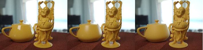

[サブサーフェス スキャッタリング(SSS)](Sub-Surface Scattering)パラメータは、拡散反射光シェーディングとエネルギーを共有するので、その重みを増すと通常の拡散反射光シェーディングからSSSをともなうシェーディングに消えます。SSS カラーはサーフェスのカラーで、基本的に SSS 効果全体をカラー化します。
SSS の[ウェイト](Weight)=0.0、0.5、1.0

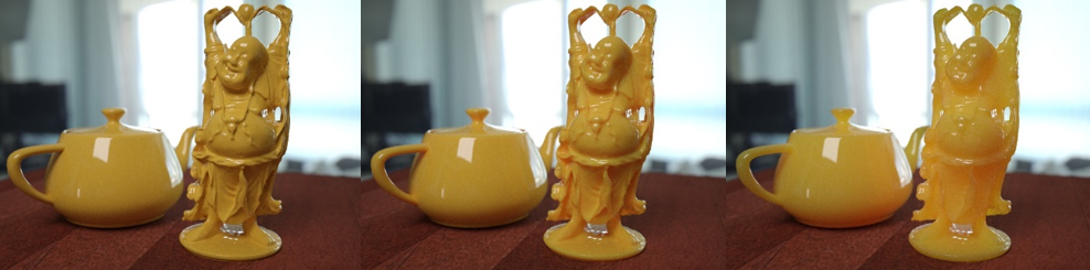

[深度](Depth)パラメータは、光がオブジェクトを貫通する深さの程度を定義します。スケールは深度への純粋な線形スケールで、テクスチャ マッピングが可能です。オブジェクト全体でスケールを変更できます。[深度](Depth)が 0.0 の場合、シェーディングは純粋な拡散反射光シェーディングと実質的に同じです。深度を大きくすると、より多くの光がオブジェクトを貫通します。
SSS の[深度](Depth)=0.0、0.1、1.0

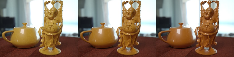

現実世界では、マテリアルがコーティングされるとコーティングの内側に一定量の内部反射があります。これらは光が外に出る前にサーフェス上で複数回跳ね返る要因になり、マテリアルのカラーに強調効果が与えられます。この 1 つの例は、ニス塗り木材です。この効果は、[下位に影響を与えるカラー](Affect Underlying Color)パラメータを使用して得ることができます。
[下位に影響を与えるカラー](Affect Underlying Color)=0.0、0.5、1.0

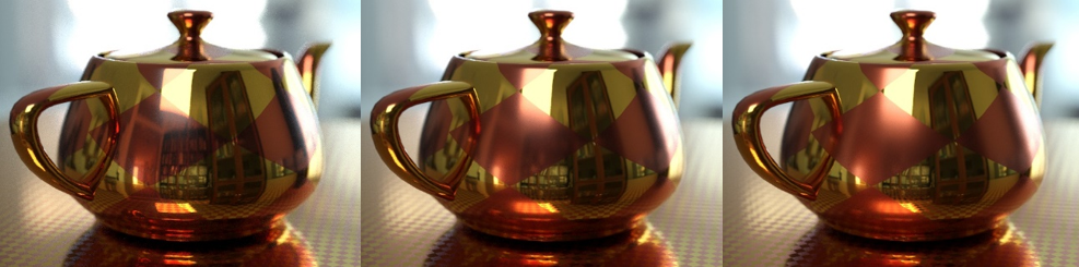

コーティングにも[下位に影響を与える粗さ](Affect Underlying Roughness)パラメータがあります。これは、コーティングの粗さが基底レイヤの粗さに作用する原因となり、最上位のレイヤを通して表示されるぼかし効果をシミュレートします。
次の例では、赤くティントされたコーティングをベース カラー上で使用しており、[メタル](Metalness)を 1.0 に設定しています。
[影響粗さ](Affect Roughness)=0.0、0.5、1.0
左側の例では赤いコーティングで覆われた金属は影響されず、右側の例はぼかしの外観が生じます。
