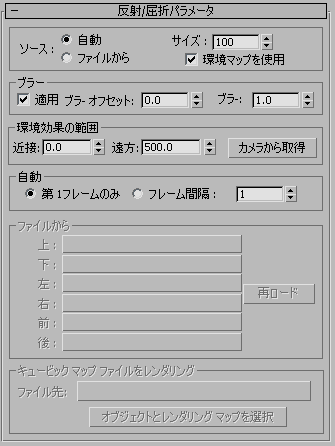

インタフェース
ソース(Source)
6 つのキュービック マップのソースを選択します。
  • [自動](Automatic): マテリアルが割り当てられたオブジェクトの基点から 6 つの方向を調べてマップを自動生成し、レンダリング時にサーフェスにマッピングします。このラジオ ボタンを選択すると[自動](Automatic)領域内のオプションが使用可能になり、マップを 1 度だけ生成するか、またはアニメーション内の指定されたフレームで再生成するかを選択できます。
  • [ファイルから](From File): このラジオボタンを選択すると、使用するビットマップを指定できます。
    [ファイルから](From File)がアクティブになると、[キュービック マップ ファイルをレンダリング](Render Cubic Map Files)領域内のコントロールも使用可能になります。6 つのキュービック反射マップを自動作成し、それらをファイルに保存できます。また保存したマップを[ファイルから](From Files)コントロールを使用してロードすることもできます。
サイズ(Size)
反射/屈折マップのサイズを設定します。既定値の 100 を設定すると、はっきりしたイメージが生成されます。値を小さくしていくと、徐々に詳細が失われます。
環境マップを使用(Use Environment Map)
このチェック ボックスにチェックマークが付いていない場合、環境マップは[反射/屈折](Reflect/Refract)マップのレンダリング時に、無視されます。シーンに複数のミラーがあり、フラット スクリーン環境マップに対してロトスコーピングしているときは、オフにした方が便利です。スクリーン環境マップは他の種類の環境マップとは異なり、3D スペースには存在しないため、正しくレンダリングされません。既定値ではチェックマークが付いています。
[ブラー](Blur)領域
適用(Apply)
フィルタリングをオンにして、マップをブラーします。
ブラー オフセット(Blur Offset)
オブジェクトからの距離に関係なく、マップの鮮明さやぼやけの効果を設定します。マップの詳細をやわらげたり、ぼかしたりして、にじんだイメージの効果を出したいときに、[ブラー オフセット](Blur Offset)を使用します。
ブラー(Blur)
オブジェクトからの距離に基づいて、生成マップの鮮明さやぼやけの効果に影響します。マップから離れるほど、ぼかし方が強くなります。ブラーは、主にエイリアシングを防ぐために使用します。ピクセルの詳細が遠方で縮小される場合に起こるシンチレーション(瞬き)またはエイリアシングを避けるために、すべてのマップに少量のブラーを加えることを推奨します。既定値は 1 です。
[環境効果の範囲](Atmosphere Ranges)領域
シーン内に[フォグ](Fog)の環境がある場合、マテリアルが割り当てられたオブジェクトの視点からフォグを正しくレンダリングするためには、キュービック マップに近接範囲と遠方範囲を設定する必要があります。この領域の[近接](Near)および[遠方](Far)編集ボックスでは、オブジェクトに関連したフォグ範囲を指定できます。
近接(Near)
フォグの近接範囲を設定します。
遠方(Far)
フォグの遠方範囲を設定します。
カメラから取得(Get From Camera)
シーン内のカメラに設定された大気の近接範囲と遠方範囲を使用します。このオプションをクリックしてから、カメラを選択します。
これらの値は、カメラ オブジェクトにダイナミックにリンクされていません。これは、カメラをクリックした時点のカメラの範囲値から単にコピーされた値です。後でカメラの範囲値が変更されても、マップの[近接](Near)と[遠方](Far)の値は変わりません。
[自動](Automatic)領域
このコントロールは、反射/屈折マップのアクティブ ソースが[自動](Automatic)である場合にのみ使用できます。
  • [第 1 フレームのみ](First Frame Only): レンダラーが第 1 フレームにのみ自動マップを作成するようにします。
  • [フレーム間隔](Every Nth Frame): レンダラーがスピナーによって設定されたフレーム レートに基づいて、アニメートされた自動マップを作成するようにします。
[ファイルから](From File)領域
次のコントロールは、反射/屈折のソースとして[ファイルから](From File)がアクティブになっている場合にのみ使用できます。キュービック マップとして使用する 6 つのビットマップはここで割り当てます。
上(Up)、下(Down)、左(Left)、右(Right)、前(Front)、後(Back)
6 つのキュービック マップのいずれかを割り当てます。マップがセットのいずれかであり、正しいファイル名を持つ場合は、6 つのマップがすべてロードされます。
マップがファイル命名規則に従っていない場合、またはマップを異なる位置のボタンに割り当てた場合([前](Front)に _UP を割り当てた場合など)は、そのマップしか割り当てられません。他のマップは手動で割り当てる必要があります。
再ロード(Reload)
割り当てられたマップを再ロードし、サンプル スロットを更新します。
描画プログラムを使用してキュービック マップをいくつか編集した後で[再ロード](Reload)をクリックすると、マテリアルとシーンを更新することができます。
ファイル先(To File)
上マップ(_UP)のファイル名を選択します。
オブジェクトとレンダリング マップを選択(Pick Object and Render Maps)
ファイルを選択した場合にのみ、使用できます。クリックしてオンにし、6 つのキュービック マップをレンダリングする、マッピングされたオブジェクトを選択します。キュービック マップを 6 つの[ファイルから](From File)ボタンに割り当てます。
