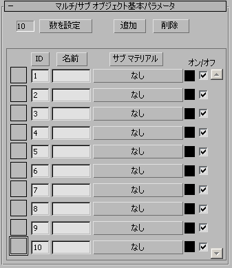

インタフェース
数値(Number)
このフィールドには、マルチ/サブオブジェクト マテリアルのサブマテリアルの数が表示されます。
[数を設定](Set Number)
マテリアルを構成するサブマテリアルの数を設定します。マルチ/サブオブジェクト レベルでは、サンプル スロットのサンプル オブジェクトがサブマテリアルのパッチワークを表示します。サブマテリアルを編集する場合、サンプル スロットは[マテリアル エディタ オプション](Material Editor Options)ダイアログ ボックスの[トップ レベル以下のシンプル マルチディスプレイ](Simple Multi Display Below Top Level)オプションの設定によって異なります。
サブマテリアルの数を減らすと、サブマテリアルがリスト末尾から削除されていきます。[数を設定](Set Number)を使用してマテリアルを削除した場合は、操作を元に戻すことができます。
[追加](Add)
クリックすると新しいサブマテリアルがリストに追加されます。既定値では、新規サブマテリアルの ID 番号は、既に使用されているマテリアル ID のうち、最上位のものよりも 1 つだけ大きい番号になります。
[削除](Delete)
クリックすると、現在選択しているサブマテリアルがリストから削除されます。サブマテリアルの削除操作は、元に戻すことができます。
ソート リスト コントロール
このボタンはサブマテリアル リストのコラム、上 3 段に表示されます。
[ID](ID)
クリックするとリストを並べ替えます。 最下位のマテリアル ID を持つサブマテリアルが先頭に、最上位のマテリアル ID を持つサブマテリアルが最後になります。
[名前](Name)
クリックすると[名前](Name)列に入力した名前順にリストがソートされます。
[サブ マテリアル](Sub Material)
クリックすると[サブ マテリアル](Sub-Material)ボタンに表示されたサブマテリアルの名前順にリストがソートされます。
サブマテリアルのリスト
各サブマテリアルはこのリストに 1 つのエントリを持ちます。ロールアウトには一度に 10 サブマテリアルが表示されます。マルチ/サブオブジェクト マテリアルに 10 以上のサブマテリアルが含まれる場合、右側のスクロールバーを利用してリストをスクロール表示できます。
リストの各サブマテリアルでは以下のコントロールが利用できます。
小さなサンプル球
この小さなサンプル球は、サブマテリアルの「ミニ プレビュー」的役割を果たします。クリックするとそのサブマテリアルが選択されます。サブマテリアルは選択してからでないと削除できません。
[ID](ID)
このサブマテリアルに割り当てられた ID 番号を表示します。このフィールドを編集して ID 番号を変更することができます。2 つのサブマテリアルに同一 ID を割り当てようとすると、ロールアウトの最上部に警告メッセージが表示されます。
オブジェクトにマルチ/サブオブジェクト マテリアルが割り当てられると、同一 ID 番号を割り当てられたオブジェクトの面は、そのサブマテリアルでレンダリングされます。
[ID]をクリックすると、ID 値の低い方から高い方へサブマテリアル リストをソートできます。
注: [サブ マテリアル](Sub-Material)ボタンにマテリアル番号が表示されることもあります。これはサブマテリアル ID ではありません。
[名前](Name)
マテリアルにカスタム名を入力することができます。サブマテリアル レベルにいるとき、[名前](Name)フィールドにサブマテリアルの名前が表示されます。サブマテリアルの名前は、ブラウザとナビゲータにも表示されます。
[サブ マテリアル](Sub Material)ボタン
このボタンをクリックすると、サブマテリアルを 1 つ作成または編集できます。各サブマテリアルは、マップとレベルをいくつでも使用できる、それ自体が完全なマテリアルです。
既定値では、各サブマテリアルは標準マテリアルで、ブリン シェーディングを使用しています。
カラー見本
[サブマテリアル](Sub-Material)ボタンの右にあるカラー見本をクリックして[カラー セレクタ](Color Selector)ダイアログ ボックスを表示し、サブマテリアルに使用する拡散反射光カラーを選択します。
[オン/オフ](On/Off)切り替え
サブマテリアルのオン、オフを切り替えます。サブマテリアルをオフにすると、サンプル スロットとシーン内のオブジェクトに黒く表示されます。既定値ではチェックマークが付いています。
