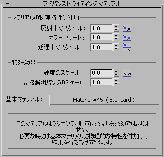

インタフェース
[マテリアルの物理特性に付加](Override Material Physical Properties)領域
これらのパラメータを使って、基本マテリアルのアドバンスド ライティングのプロパティを直接制御します。
警告: 既定値のスケールを下げても問題はありませんが、任意のパラメータのスケールを上げると色が「焼ける」ことがあります。スケールが大きすぎると真っ白にレンダリングされ、露出オーバーのように表現されます。
- 反射率のスケール
- マテリアルが反射するエネルギーの量を増減させます。既定値は 1.0 です。
[反射率のスケール](Reflectance Scale)で反射光のエネルギーを増減させる
ヒント: 自己照明を増加するには、このコントロールではなく、[特殊効果](Special Effects)領域の[輝度のスケール](Luminance Scale)を使用します。
- カラー ブリード
- 反射光カラーの彩度を増減させます。既定値は 1.0 です。
[カラー ブリード](Color Bleed)で反射光カラーの彩度を増減させる
- 透過率のスケール
- マテリアルが透過するエネルギーの量を増減させます。既定値は 1.0 です。
[透過率のスケール](Transmittance Scale)で透過光のエネルギーを増減させる
注: このパラメータはラジオシティにのみ有効です。ライト トレースには影響しません。
この領域のパラメータは、基本マテリアルの特定のコンポーネントと関連しています。
- 輝度のスケール(cd/m^2)
- 0 (ゼロ)を超える場合、基本マテリアルの自己照明コンポーネントをスケールします。このパラメータを使って、自己照明オブジェクトのエネルギーをラジオシティ ソリューションまたはライト トレース ソリューションで使用できるようにします。ゼロ未満にすることはできません。既定値は 0.0 です。
通常、500 以上の値を設定すると良好な結果を得ることができます。
- 間接光バンプのスケール
- 間接光に照らされた領域でベースとなるマテリアルの[バンプ マップ](Bump map)の効果を増減します。この値が 0 (ゼロ)の場合、間接光に照らされた領域はバンプ マップの影響を受けません。この値は、基本マテリアルが直接光を受けている領域のバンプ量には影響を与えません。ゼロ未満にすることはできません。既定値は 1.0 です。
ヒント: 間接バンプ マッピングのシミュレーションは必ずしも正確ではないので、このパラメータが役に立ちます。[間接光バンプのスケール](Indirect Light Bump Scale)の影響は明示的に調整できます。
- 基本マテリアル
- 基本マテリアルをクリックして選択するか、編集します。基本マテリアルを他のマテリアル タイプと置き換えることもできます。
