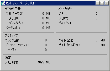

[ビットマップ ページャ統計](Bitmap Pager Statistics)ダイアログ ボックスでは、テクスチャ マップの処理に大量のメモリを必要とするシーンの問題を解決するために必要な情報を提供します。このダイアログ ボックスは、シーンをデバッグしたり、レンダリング時間を短縮したい上級ユーザを対象としています。
このダイアログ ボックスは、既定値ではユーザ インタフェースとして使用できません。[ユーザ インタフェースをカスタマイズ](Customize User Interface)を使って、ホットキー、メニュー項目、またはツールバー ボタンとして追加する必要があります。
この読み取り専用ダイアログ ボックスには、4 つのカテゴリの統計が表示されます。
