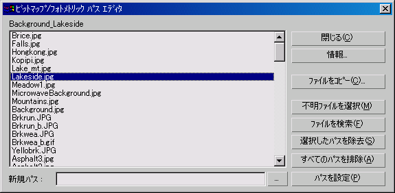

ビットマップ/フォトメトリック パス エディタ ユーティリティでは、このダイアログ ボックスがメイン インタフェースになります。
紛失マップのパス名を訂正するには:
まず紛失しているビットマップ ファイルまたはフォトメトリック ファイルを検索する必要があります。このとき、Windows の[検索](Search)プログラムを使用すると便利です。
複数の不明ファイルが同一ディレクトリ内にある場合は、それらをすべて選択することもできます。
選択したマップのパスが更新され、新しいパスが使用されます。
シーン内で使用されるすべてのビットマップ ファイルとフォトメトリック ファイル(IES、CIBSE、LTLI)、およびそれらの現在のパスが表示されます。
リスト内でファイルが選択されていない場合、ダイアログ ボックスに表示されるコントロールは、[閉じる](Close)、[不明ファイルを選択](Select Missing Maps)、および[すべてのパスを排除](Strip All Paths)だけです。
ダイアログ ボックスを閉じるときにクリックします。
クリックすると、[リソース情報](Resource Information)ダイアログ ボックスが表示されます。
このボタンは、リスト内で 1 つのファイルが選択されている場合にだけ表示されます。
[リソース情報](Resource Information)ダイアログ ボックスは、リスト内の名前をダブルクリックしても表示されます。
選択したファイルを選択したフォルダにコピーします。このボタンをクリックすると、Windows のファイル ダイアログ ボックスが表示され、ターゲット ディレクトリを選択できます。
リスト内で紛失ファイルの名前がハイライト表示されます。
クリックすると、現在の選択内でマップまたはフォトメトリック ファイルが検索されます。検索できるファイルおよび紛失しているファイルの数を示す警告メッセージが表示されます。
クリックすると、選択したファイルからパスが除去されます。この情報がシーンから失われることを警告するメッセージが表示されます。
クリックすると、リスト内のすべてのファイルからパスが除去されます。この情報がシーンから失われることを警告するメッセージが表示されます。
クリックすると、選択したファイルに[新規パス](New Path)編集ボックスが適用されます。
[新規パス](New Path)編集ボックスが選択したファイルと一致している場合は、[パスを設定](Set Path)をクリックすると[新規パス](New Path)がクリアされます。
現在選択しているファイルのパスを入力できます。既定値は、現在選択しているファイルのパスが表示されます。複数のファイルを選択しているときに、パスがそれぞれ異なる場合は、[なし](none)になります。
(参照)([新規パス](New Path)編集フィールドの右側)Windows のファイル ダイアログ ボックスが表示され、パスを参照できます。
