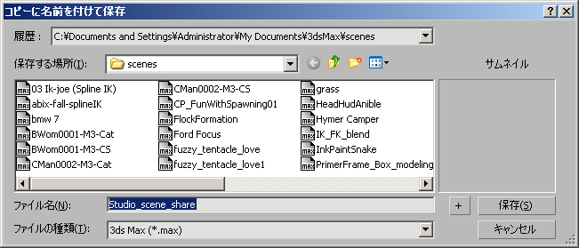

[コピーに名前を付けて保存](Save Copy As)を選択したときに表示されます。
[コピーに名前を付けて保存](Save Copy As)は Windows の標準の保存ダイアログ ボックスを表示します。[コピーに名前を付けて保存](Save Copy As)は、ファイル名の最後に増分する番号を付けます。これにより、このコマンドを使用するたびに固有であるが類似したファイル名が付けられます。
[保存](Save)ボタンをクリックすると、[ファイル名](File Name)テキスト ボックスに表示された名前でファイルが保存されます。
プラス ボタンをクリックすると、[ファイル名](File Name)テキスト ボックスに表示されている名前から番号を 1 つ増分した名前でファイルが保存されます。
