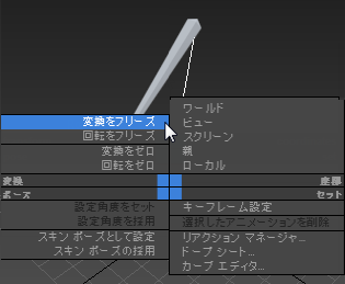

例: 脚のボーンの初期ポーズ
変換をフリーズ
